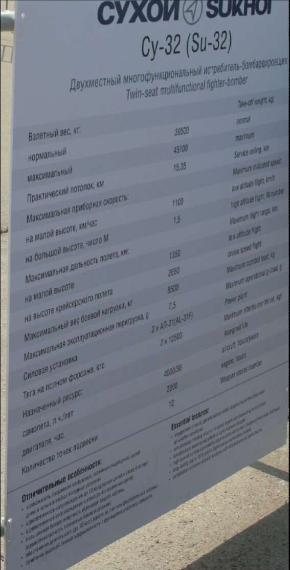

SU-32 parametry - šilhavé oko
SU-32 motor AL-31F 2x12500
SU-34 motor AL-31F M1 2x13500

Příspěvek od Skeptik » 21 lis 2019, 05:51
Nemusíš šilhat, i tady to máš podrobněji ... a po verzích (část Модификации)
https://ru.m.wikipedia.org/wiki/%D0%90%D0%9B-31%D0%A4
