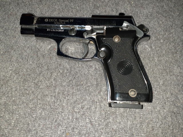

Re: Ruční palné zbraně

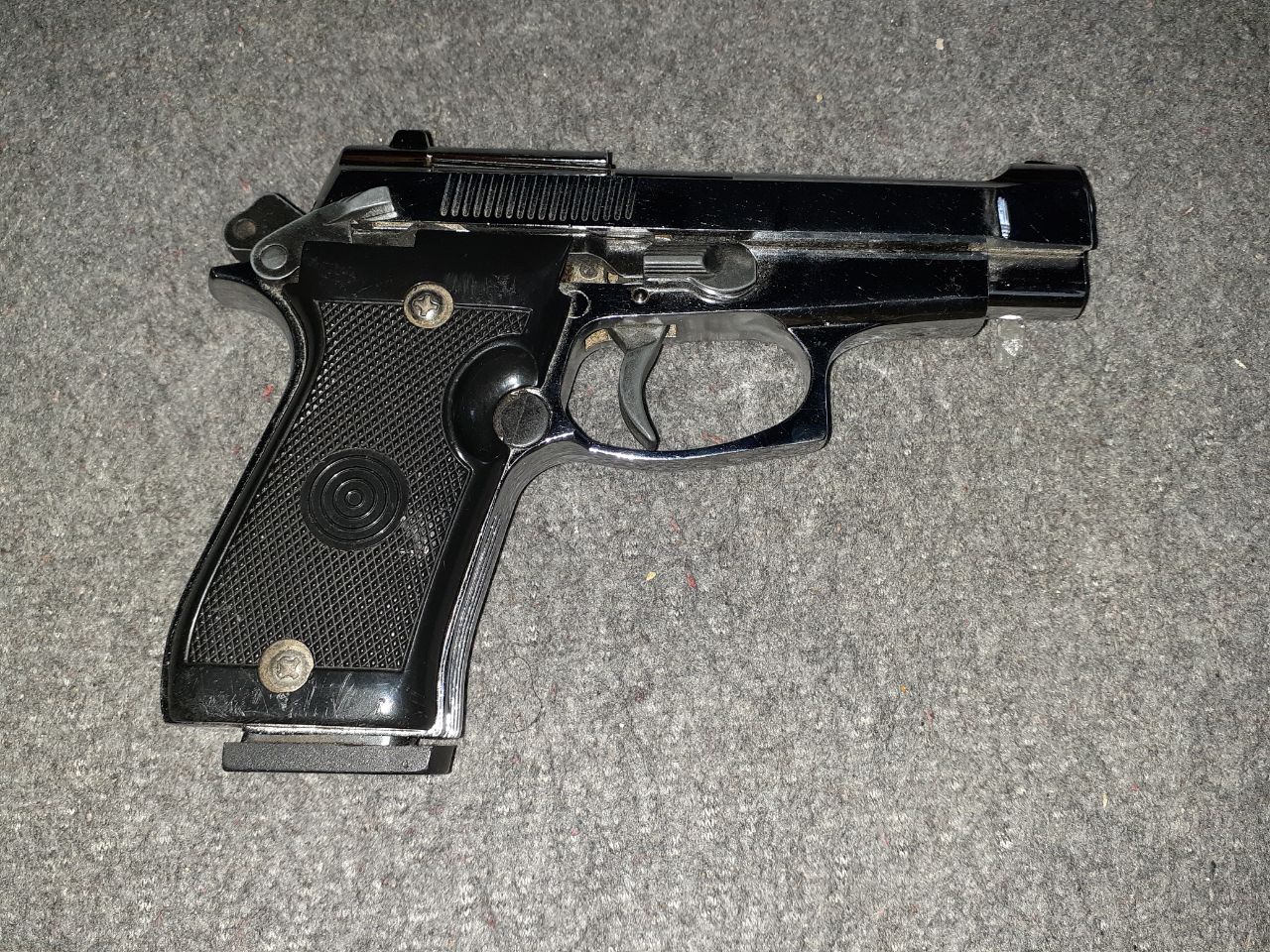

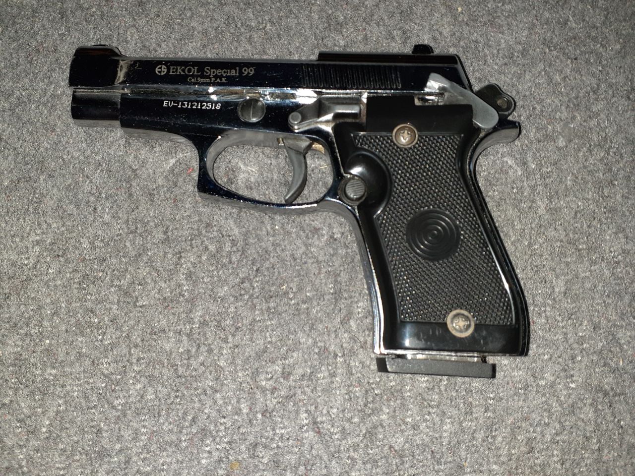

Turecká plynovka z Idlibu Ekol Special 99 za 30 dolarů. Evidentně je tam nějaká konverze na plnohodnotnou zbran. U nás se prodává za 1 390 Kč

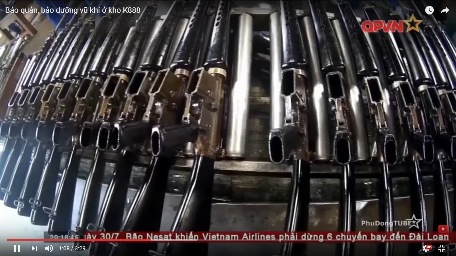

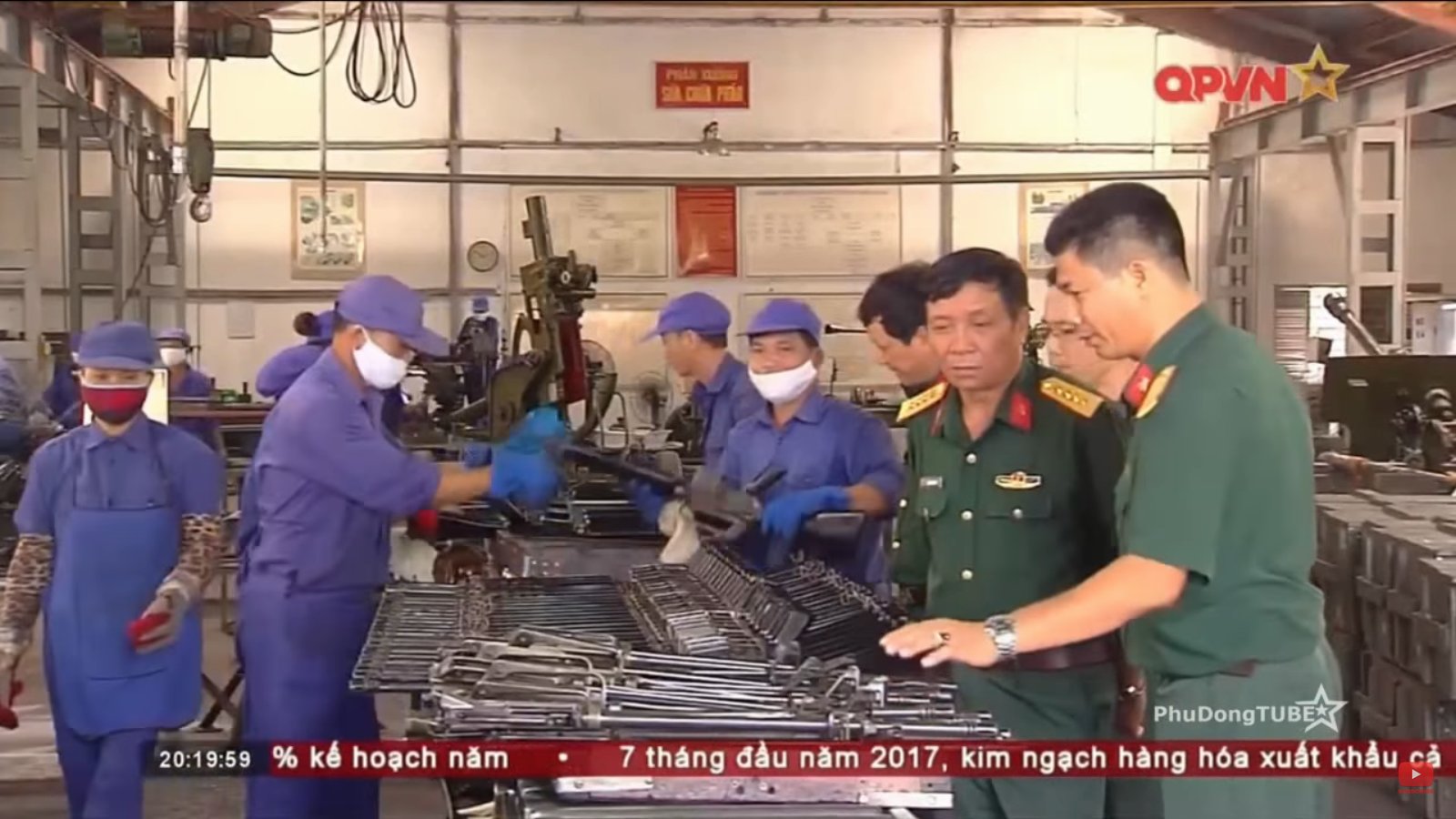

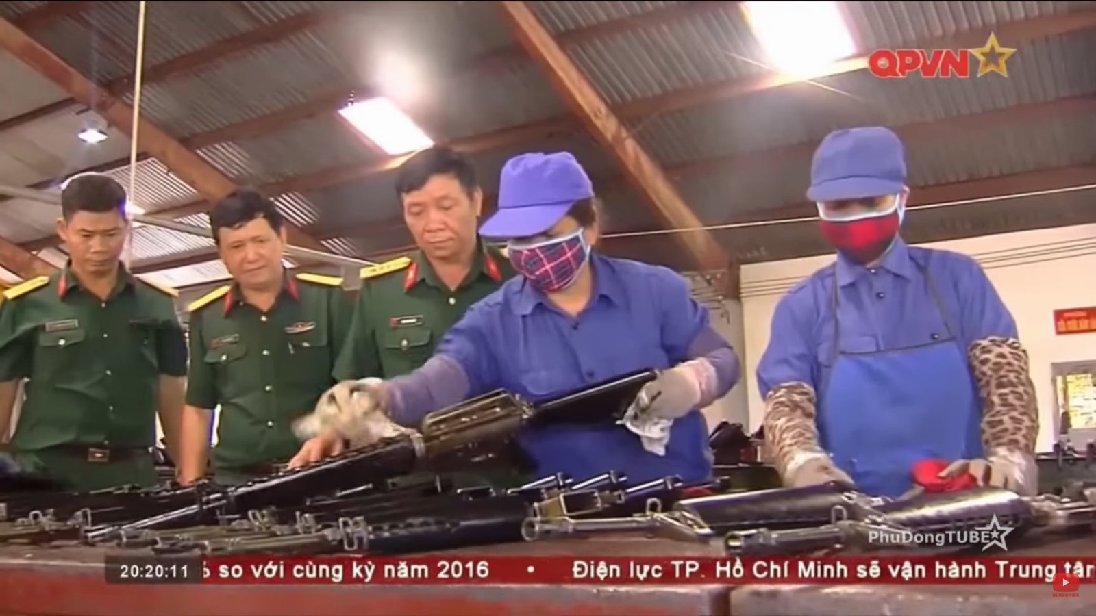

AR-15 / M16A1 Vietnamské lidové armády - poslána zpět do továren Ordnance Corps, na opravu. Zatímco pušky typu AK mohou být opraveny v dílnách u jednotek, kořistní pušky vyrobené v USA vyžadují specializovanější péči. V mobilizačních skladech má Vietnamská lidová armáda kolem 500 000 AR-15/M16A1 z dob Vietnamské války.

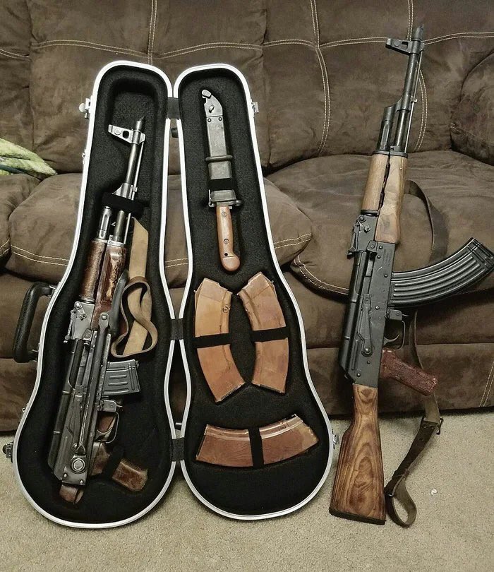

original Stradivari Kalašnikov
Ale je vidieť, že autor/majiteľ je jedinec premýšľavý - krátky zásobník zabezpečuje okamžitú obranyschopnosť.
Krátku znelku zahrá bez dlhej prípravy
