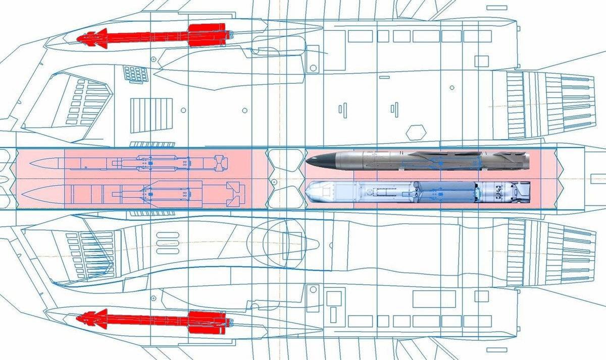

Vnutorne rozmiestnenie rakiet v SU-57

Důvod toho velkého dopředného vysunutí R-74M2 z šachty může být vcelku jednoduchý, pak by se tam teoreticky do té šachty možná vešly dvě PLŘS, kdyby se tam šikovně poskládali vedle sebe a logicky by se první vysunutá PLŘS musela vysunout více dopředu než ta druhá, protože by nemohli být v šachtě na stejné úrovni, jedna PLŘS by musela být dopředu posunutá (pravděpodobně i s mírným podélným vybočením skrz kormidla u naváděcí hlavice) oproti te druhé, ale ta šachta má takový divný asymetrický tvar na první pohled. No a pokud by měla R-74M2 skládací zadní kormidla (složí se do letové polohy až těsně před odpalem na vysunutém závěsníku, tak aby se dala ještě zasunout i zpět), tak by se tam dvě zcela určitě vešly.

Pochopil jsem, že to vysunutí před náběžnou hranu je čistě z toho důvodu, aby se zajistil "rozhled" IR čidlu samonavedení a záchyt cíle.
Dvě střely se do té šachty v přechodu mezi trupem a křídlem určitě nevejdou.
