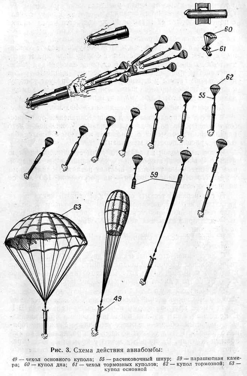

Akustickým prejavom sa údajne vyrovná 500kg bombám - nie je to prekvapivé, v princípe je to silne prekŕmený delobuch. Alebo termobarická bomba - fotozáblesková zmes horí so vzdušným kyslíkom.
Na nočné osvetlenie bojiska slúžia napr. SAB-250-200 - obsahuje 7 svetlíc na dvojstupňovom padáku, svetlice horia cca 6 minút amajú svietivosť 9 500 000 - 10 500 000 candel.
SAB-100 - v jednej variante obsahuje jednu veľkú svetlicu na padáku horiacu z oboch koncov, v druhej sedem svetlíc na padákoch
doba horenia je v oboch prípadoch 2,5-3,5 minúty

Ešte si dovolím doplniť = SAB-100 sa používa aj pri výcviku pilotov, ostré streľby IR raketami rodiny R-60/R-73 ako cieľ pre uvedené rakety. V PL na Balte jedno lietadlo nad zónou pustí SAB-100 na padáčiku, a až keď nosič zo zóny "ujde" tak sa pilotom povolí streľba a oni zamerajú SAB-100 na ktorú strieľajú tie R-60/R-73.
Příspěvky: 54599
Re: Letecké bomby
Příspěvek od Alchymista » 10 kvě 2022, 14:59
to je tiež trochu inak - ako terč pre letecké riadené rakety je určená "bomba" M-6, ktorá je bombe SAB-100 s jednou svetlicou veľmi podobná, má ale iné zloženie termitovej zmesy v svetlici a v padáku je vložený kútový odražač.
Ale dá sa použiť aj SAB-100, samozrejme.
Osvetlovacie bomby sa používali v Afganistane na vytváranie ochrannej clony proti IR navedeným MANPAD pri hromadných leteckých úderoch na základne mudžahedínov. Zhadzovala sa, i opakovane skupina štyroch až ôsmich bômb (tj. 28-56 svetlíc) v priestore 1-2km, ktorým útočiace stroje stúpali po útoku. Pri jednom takom útoku bolo zaznamenané, že svetlice na seba stiahli 12 z 15-16 odpálených rakiet a ostatné tiež nezasiahli cieľ - bolo to teda celkom efektívne.
