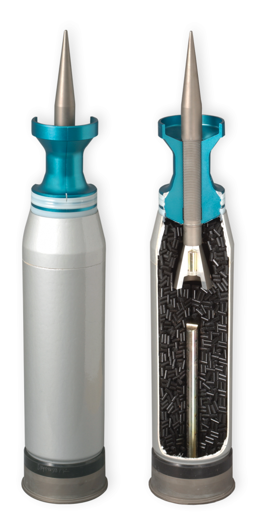

US tank M1A2 Abrams vs. M1A2 Abrams = Friendly Fire
V pondelok 20.07.2020 sa počas cvičenia tankových čiat na jednom z tréningových zariadení USArmy vyskytla "priateľská paľba". Veliteľský tank M1A2 Abrams vystrelil na vzdialenosť 2600m cvičnú strelu M1002 MPAT-TP-T na iný tank M1A2 Abrams ktorý si zamenili s pohyblivým terčom. V dôsledku zásahu bol jeden člen posádky tanku ťažko zranený.
Zdroj https://thedeaddistrict.blogspot.com/20 ... -fire.html a klon https://vk.com/wall-104764077_228143 z 22.07.2020 + foto
Příspěvky: 55758
Re: Tanky - všeobecně
Příspěvek od Alchymista » 22 črc 2020, 21:07
Sedačka patrí zranenému nabíjačovi, sedí vľavo od kanonu, skôr chrbtom v smere jazdy.
Zasiahnutá bola hlava panoramatického zameriavača, na veži je vľavo, pred poklopom nabíjača.
Strela priletela pravdepodobne z pravej strany veže a skôr odpredu - je rozbitý ľavý "periskop" veliteľa, panoramatická hlava bol zrejme otočená dozadu (bežná prax).
Nabíjač mohol mať otvorený/nedovrený poklop.
Ale črepiny mohli do bojového priestoru preniknúť aj okolo odstrelenej panoramatickej hlavy - na pôvodnej konštrukcii veže nebola a je tam namontovaná dodatočne... Reálne ju nabíjač má nad a za ľavým plecom - a tomu by zodpovedalo aj zranenie chrbta/chrbtice.
Ak to prešlo okolo hlavy panoramatického zameriavača, tak je to ku*va veľký malér - k niečomu takému NESMIE nikdy dôjsť, aby črepiny zo zásahu časti tanku mimo bojový priestor prenikli do bojového priestoru.
Strela 120mm M1002 Target Practice Multipurpose Tracer (TPMP-T)
dlžka strely 533 mm (21”)
hmotnosť strely 8,165 kg
ústová rýchlosť 1375 m/s
modré púzdro / vodiaca časť sa po opustení hlavne rozdelí a odpadá
skôr ale zásah bol touto strelou 120mm M865 TPCSDS-T Target Practice, Cone Stabilized, Discarding Sabot-Tracer
dlžka strely 469.6 mm (18.5”)
hmotnosť 2,75 kg
počiatočná rýchlosť 1700 m/s
