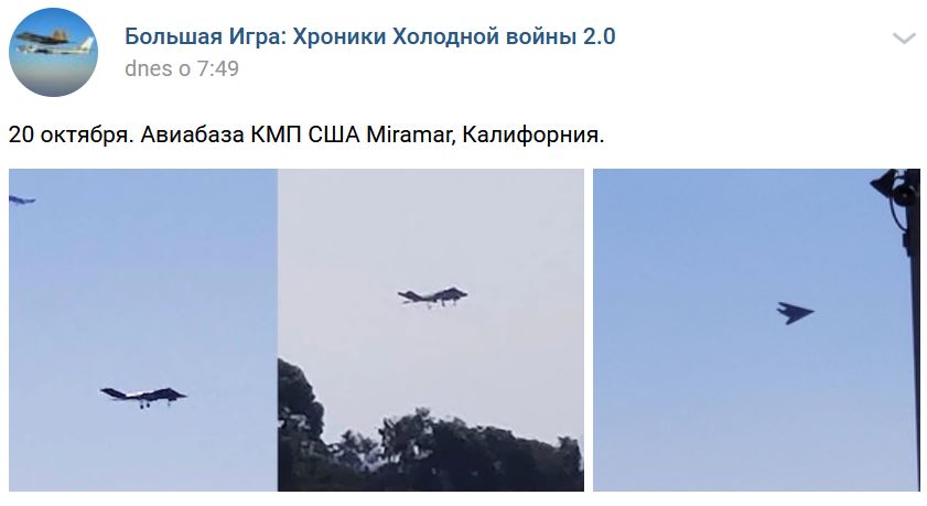

Utorok 20.10.2020, USA, Kalifornia, USMC Miramar Air Base
Zdroj https://vk.com/wall-104764077_236110 z 21.10.2020
Z USAF už vyradené F-117
