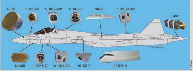

T - 50 - 9 průlet v Novosibirsku. Na letadle je namontovaný plný počet komplexu 101KS
Elektro-optický systém 101KS Atoll
-101KS-O systém laserových infračervených protiopatření
-101KS-V systém pro vyhledávání a sledovaní cílů pomocí infračerveného záření
-101KS-U systém včasného varovaní v případě blížící se střely
-101KS-N nástroj pro navádění bomb při útoku na pozemní cíle

V 03/2016 boli prvý krát použité zbrane z vnútorných priestorov. Podľa autorov článku jena T-50-9 umiestnenie senzorov nasledovné:
PAK-FA Suchoj T-50-9 Senzor
Všetko riadi centrálny počítač - Suchoj po prvý krát všetko integruje sám do spoločného jadra, doposiaľ každý výrobca si integroval iba svoje zariadenia (podľa autorov článku, s čím pri Su-27/MiG-29 prepojenie radar + optika + šlem nesúhlasím)
Ultrafialové a aj Infračervené spektrum má T-50 pokryté / snímané celokruhovo okolo lietadla (360°).
