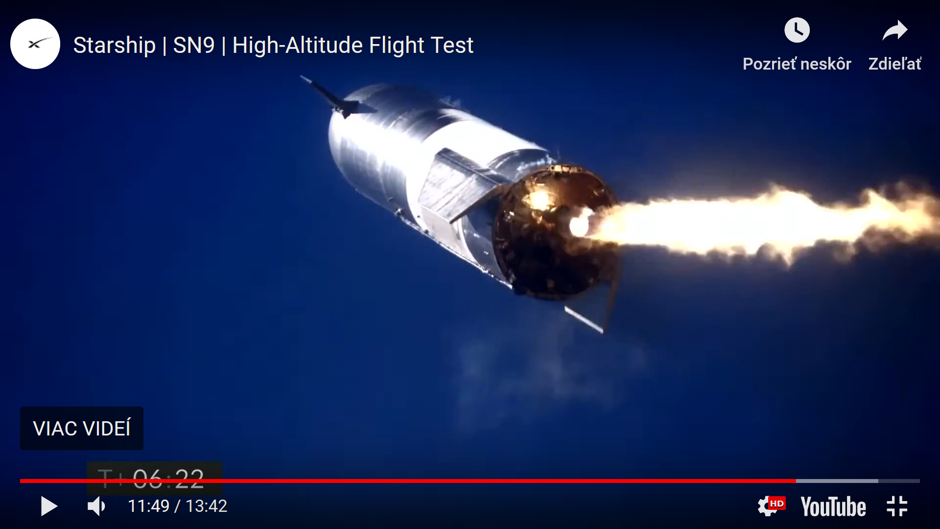

Re: Starty raket
Příspěvek od Alchymista » 03 úno 2021, 01:31
S motormi Raptor majú evidentne Veľký problém... vidno to už pri stúpaní (čas videa 7:15, čas letu 1:49-1:50)
Povedal by som, že problém bol teraz okolo turbočerpadla, vysokotlakého traktu a vstrekovacej hlavy.
Za povšimnutie stojí chovanie motora/motorov - striedajú sa epizódy vysokotlakého, "strednotlakého" a nízkotlakého horenia a prejavy nesprávnych pomerov palivovej zmesy. To je problém turbočerpadlového agregátu.
A v SpaceX o tom vedia - preto hneď z videa zmizol záber do motorovej sekcie.
Příspěvky: 12760
Re: Starty raket
Příspěvek od kenavf » 03 úno 2021, 01:33
Stále by to mohlo byť tým zásobovaním palivom.
Re: Starty raket
Příspěvek od Alchymista » 03 úno 2021, 01:46
Nie, krokoval som si video - je tam celkom evidentne požiar v motorovej sekcii.
Na trubke video stopneš medzerníkom a bodkou a čiarkou posúvaš video po jednom obrázku - necvičeným okom "neuvidíš vôbec nič", pre amatéra je krokovanie videa absolutná nutnosť, s biedou zaregistruje "záblesk". Sú to proste veci, čo sa odohrajú v desatinách a stotinách sekundy.
pozri si to
- čas videa 11:42 - štartovacia sekvencia prvý motor nenaštartuje správne, druhý ano (plameň s Machovými diamantami, hoci pokrútený)
- čas videa 11:45 - problém "kašlanie" (terminus techniku)
