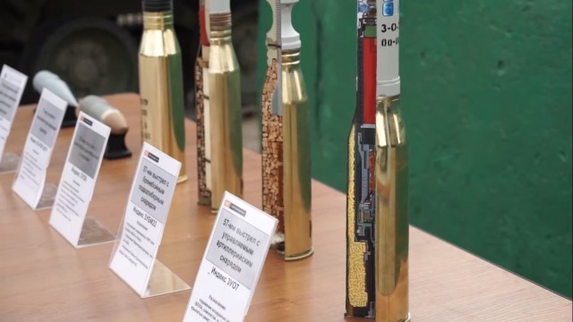

Video s těmi náboji
U 3UO7 UAS píšou cíle proti kterým je určen : UAV, letadla, vrtulníky, křídlaté rakety, "naváděná" - nejde dál přečíst (munice?) ....

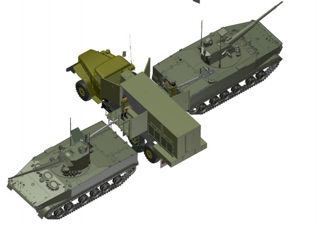

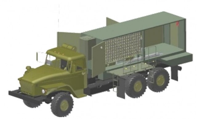

Přibíjecí a opravářské vozidlo a režim přebíjení..

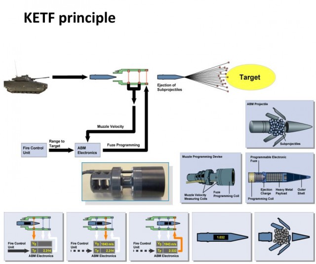

Úsťový nástavec a meranie rýchlosti - pokiaľ som to pochopil, zrejme u žiadnej zbrane nejde súčasne merať rýchlosť a programovať zapalovače. Rýchlosť sa pri programovaní berie z predchádzajúcich výstrelov, teda nie je to rýchlosť práve programovaného granátu.
Jde. Nástavec má tři indukční cívky, měří rychlost každého granátu zvlášť (úsek který proletí mezi první a druhou) přesností na 1 m/s a před opuštění hlavně (třetí) naprogramuje čas jeho iniciace (přesností milisekundy).
