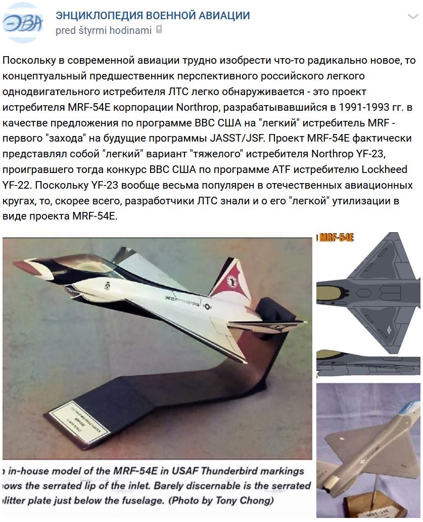

Tak už našli odkiaľ ruský Suchoj "skopíroval" lietadlo:
Northrop, projekt MRF-54E z 1991-1993
Zdroj https://vk.com/wall-173678697_192053 z 21.07.2021
Irónia
Však jsem to psal už na začátku. Že Amíci pro*rali možnost mít pěkné levné a šikovné letadlo, už kdysi. Zkopírované nic samozřejmě není, holt chytří lidé a technická/ekonomická analýza vedou k podobným výsledkům, na tom není nic zvláštního, prostě fyzika a matematika nemá národnost, platí všeobecně.

Ten model výše MRF-54E je podle kabiny svou velikostí na úrovni F-16. Maximálně pokus o nenaplněný demonstrátor. Zbraně by se do něj ani nevešly. Tvar vstupu k motoru není stejný. Má trapezoidní křídlo. Má jiný tvar trupu. Jinou, plošší trysku.
