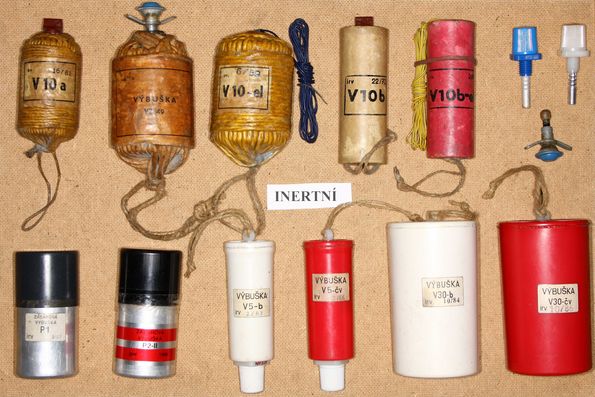

imitačky:
v hornom rade: výbušky V10 rôznych variant, zapalovače TZ-M3 (modrý - 2,5-3,5s) a TZ-M (biely, 5-8s), pod nimi starší TZ-2 (potomok druhovojnového nemeckého B.Z.E-39)
v spodnom rade: zásahové výbušky P1 a P2 (policajné), výbušky V5-b (biely záblesk), V5-čv (červený záblesk), V30-b, V30-čv

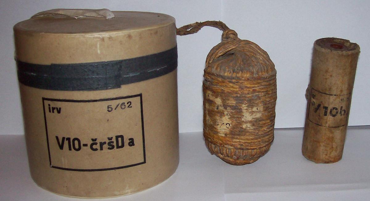

Ano provázkové s náplní sazí nebo bez a TZ-2. Dělbuch s nádivkou měl na rozdíl od fotek mléčně bílou barvu (asi jiná nejspíše kasejnová penetrace) a byl bez rozbušky s plastovým závitem s blánou která se při našroubování rozbušky protrhla. Z rozbušky se sejmulo modré víčko a pod něj se přivázal nastavovací provázek.... Nebo se našroubovala klasická elektrická rozbuška která se na povel odpálila "buřtem" (monočlánkem) nebo PTPčkem (polní telefonní přístroj) když se vedení prodlužovalo PTK 2 (polní telefonní kabel).

V10-čršD, "čeešdéčko" ("čierno-šedý dym") - mohol byť valcový, ale i "kockatý" podľa roku výroby, bol v tom blok "lisovaných antracénových sadzí" a v strede bol normálny "kartonový" delobuch V10.

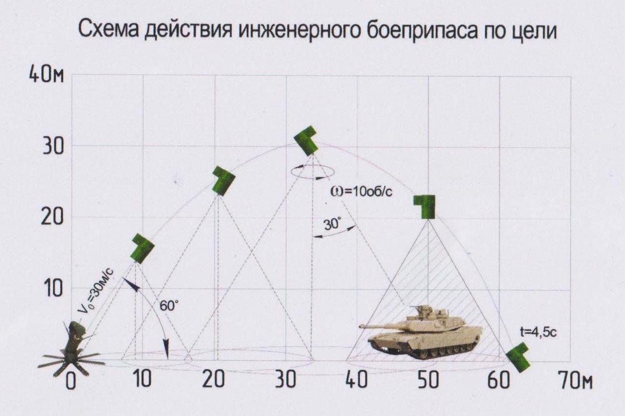

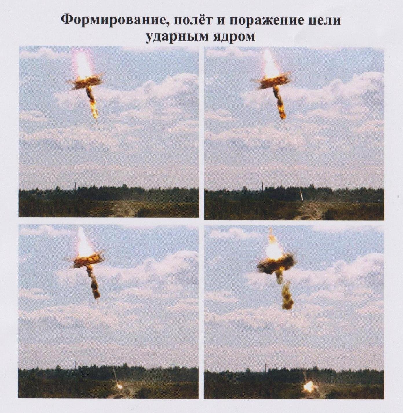

Izvěstija uvádí, že červencové zkoušky minonosek UMZ-K Kleš-G a automatizovaného systému řízení ve výcvikovém prostoru Mulino byly považovány za úspěšné. "Chytrá" minová pole budou rozmístěna během cvičení Zapad 2021.
Zajímavý nápad..
Během cvičení budou také testovány protitankové miny PTKM-1R. Pomocí termokamery dokážou detekovat obrněné cíle v dosahu 150–250 metrů a zaútočit na něj.
https://twitter.com/RALee85/status/1435298096620216325

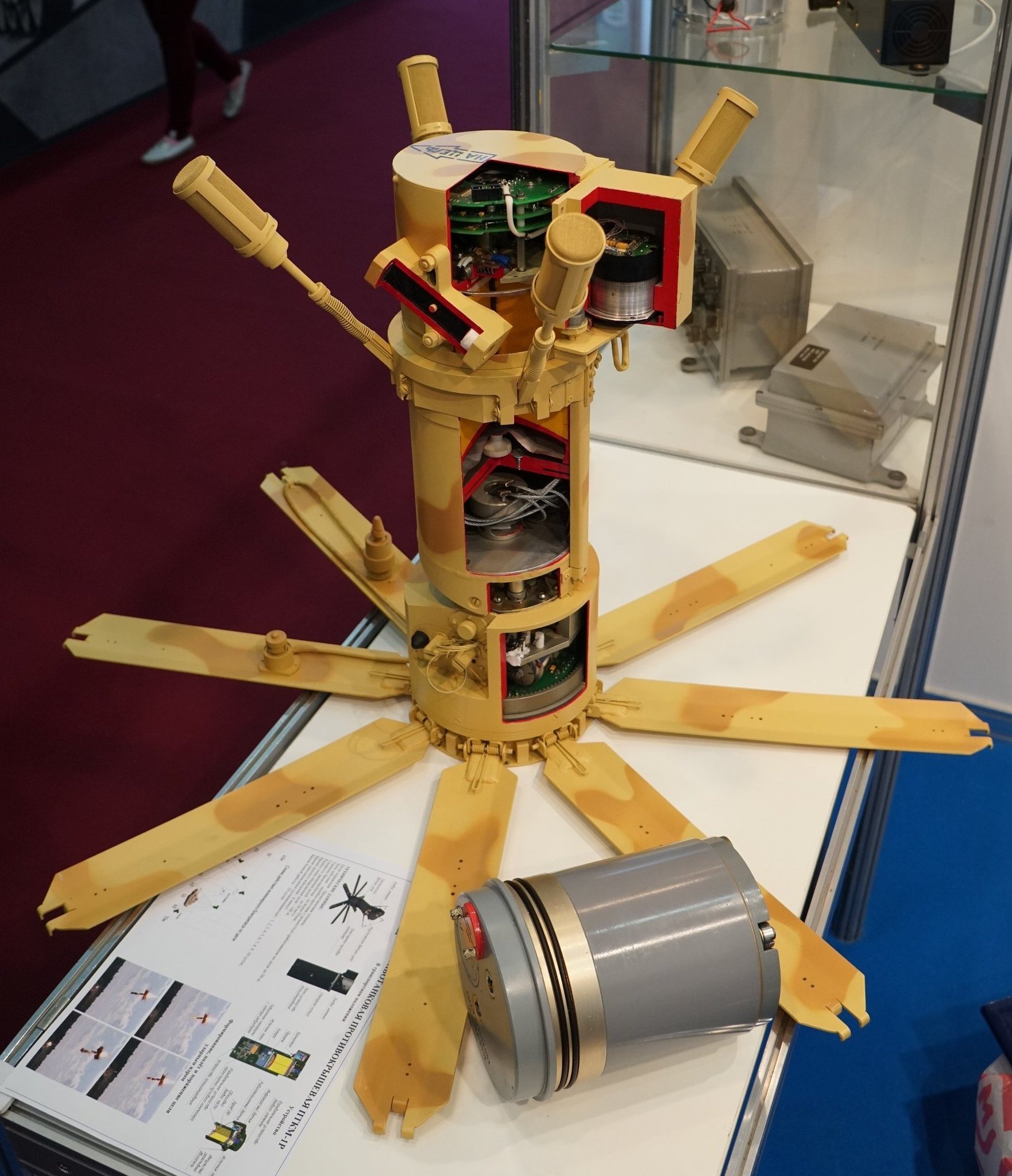

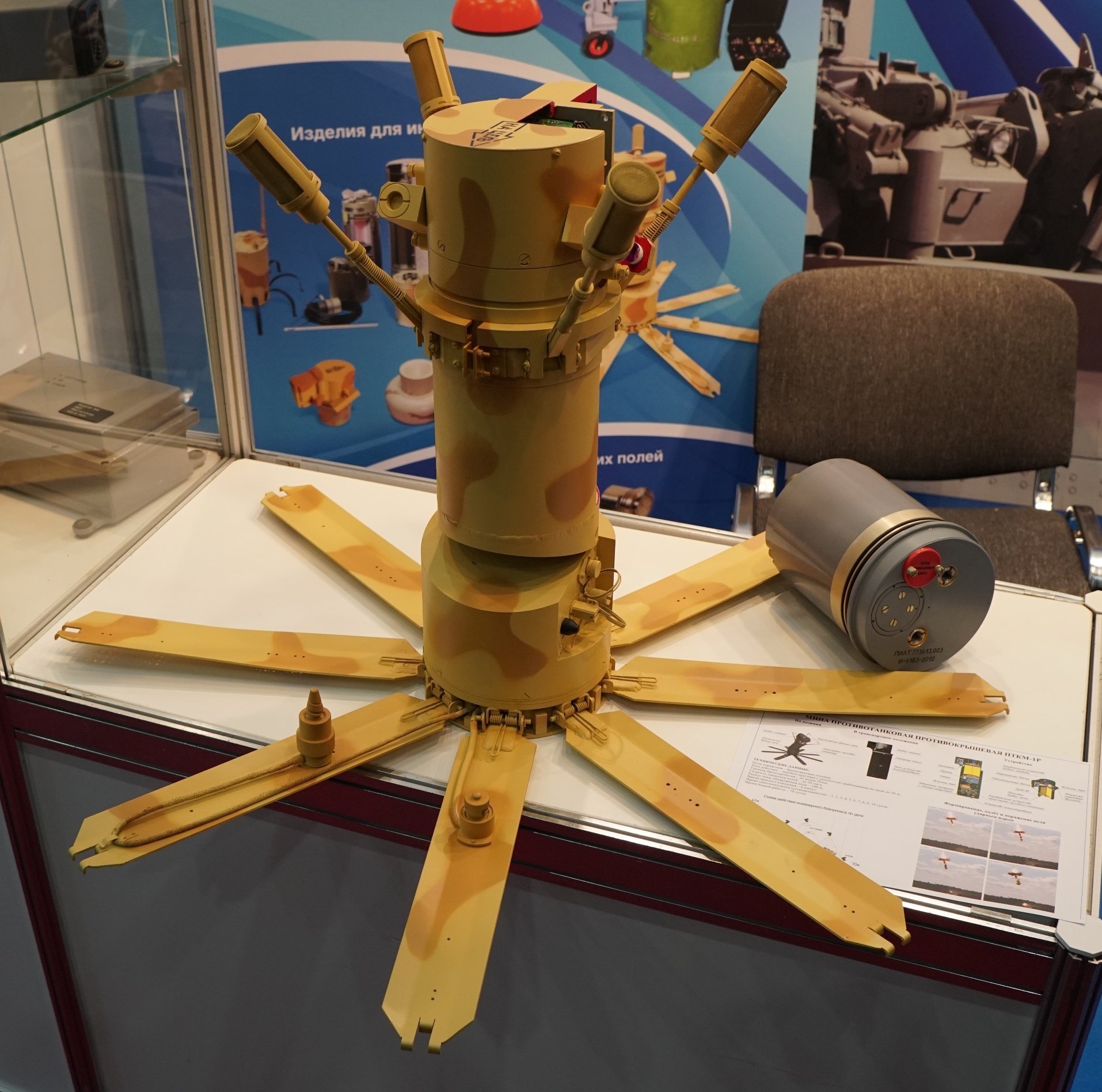

Ten popis je trochu nepřesný, detekce blížícího se cíle v okruhu 150-250m je řešená přes čtyři mikrofony a možná seismometr, kdy vystřelený projektil ve směru cíle rychlostí 30m/s po balistické dráze s max. výškou letu 30m a dosahem do 60-70m nese termokamerku, kdy projektil při svém letu rotuje rychlostí 10ot/s a jak detekuje cíl, odpaluje na něj kumulativní paprsek.

Příspěvek od k42 » 08 zář 2021, 11:47
:sipka: Když už přesnost, tak žádný kumulativní paprsek (ten má fokuzaci silně omezenou vzdáleností, maximálně jednotky metrů), ale explozí formovaný projektil (EFP).

Ta chytrá protitanková mina je moc pěkné čudo. Kdysi jsem viděl dokonce protivrtulníkovou minu, to bylo něco podobného. Mělo to tuším 8 mikrofonů a seismometr (protože "tlukot" vrtulníku je slyšet i pod zemí) a vystřelovalo to po vrtulníku také EFP. Dosah tam psali 50 m do výšky.
