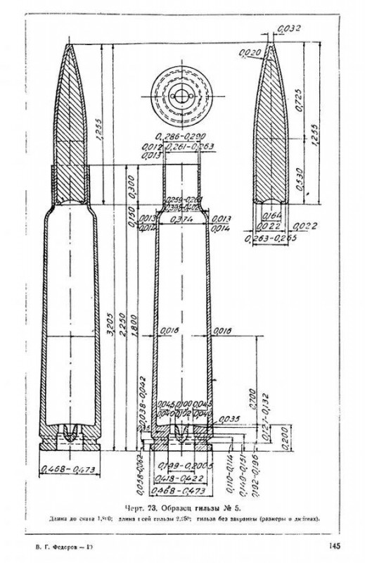

Příspěvek od Alchymista » 13 srp 2022, 11:26
zmiri píše:
13 srp 2022, 10:32
Opravím. Karabina není na redukované střelivo. Karabina byla zkrácená verze zavedené pušky pro jezdectvo. Bylo to v dobách, kdy pěšák měl dlouhou flintu, aby dosáhl na jezdce. Proto u modernějších zbraní se to označení už nepoužívá. A k hledání první útočné pušky. Jste dost mimo. Útočná puška je zbraň na náboj středního balistického výkonu. Hups, a ty vaše jmenovaný jsou na puškové, plnotučné ráže. To nejsou útočný pušky. :mrgreen: Tak jsme zpátky u toho němce.
Od konca - Avtomat Fjodorov bol na náboj 6,5x50 Arisaka (pôvodne ale na 6,5x57 mm Fjodorov) - náboj má asi 2/3-3/5 výkonu náboja 7,62x54 Mosin (2,6-2,7kJ vs 3,5-3,8kJ - a vs 3,8-4,1kJ 7,92x57 Mauser)
Karabina je zložitejšia záležitosť.
Pôvodne bola karabína puška so skrátenou hlavňou. Používala sa predovšetkým pre jazdectvo, ale i pre delostrelcov, sapérov a iné "neprvolíniové" jednotky alebo "nearmádne" sily ("žandári"...). Náboj bol obvykle plnohodnotný puškový (K98k, Mosin -> https://sk.wikipedia.org/wiki/7,62_mm_p ... _vzor_1891)
Ďalšie dva zdroje označenia sú novšie (19.-20. storočie) a vznikli skôr ako marketingová záležitosť, takže
Druhou vetvou vývoja sú "ľahké" pušky na "slabšie" laborované náboje, následne prevážne náboje pištolové.
Treťou vetvou sú pištole a revolvery s predĺženou hlavňou, doplnené pažbením.
Přílohy
6,5x57 Fjodorov (rozmery v ruských palcoch!)
