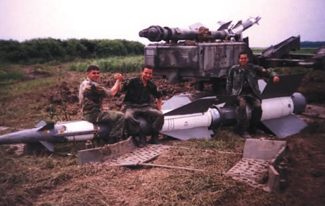

Nenašiel som mobilné OZ ktoré by malo rozražač IMHO preto že pri mobilnom bez rozražača sa to chová ako bezzáklzové delo= relatívne malé reakčné sily na OZ.
Niektoré pozemné OZ u S-125 majú rozražač a niektoré nie.
U S-75 majú všetky pozemné OZ rozražač.
Ono a u tej S-125 a pozemnej OZ tie sily a otrasy pri štarte spôsobia pri zle ukotvenej OZ problém so susednou raketou a tá niekedy skončila takto.
Neustála to.
Zaujímavosť: Ak toto monštrum (OR) neumiestnili na pevný podklad, ako to v rôznych vojenských konfliktoch aj bolo (napr. OAF v roku 1999) tak sa veľakrát stávalo, že štart prevej rakety tak trhol celou rampou, že druhá rakety buď spadla z OR, alebo sa odtrhla kabeláž od OR (viď pripojenú fotku z 20.05.1999 palpost pri dedinke Bečmen), kedy štart prvej rakety zhodil druhú z OR (OR umiestnená na veľmi mäkkom podklade a tlaková vlna prvého stupňa rakety doslova urobila kráter tesne pri OR)...

Už ste určite videli nejaký 30mm kanon lafetovaný na nákladnom podvozku a pri bočnej salve ako to s ním cvičí.
IMHO.Pri štarte takej rakety s použitím rozražača by to neustál asi ani tank.
I keď primárna úloha rozražača je aby ochránil okolie pred účinkami raketoveho motoru na okolitú zeminu a kamenie aby odletujúce veci nepoškodili kabiny a radar.
Ale prítomnosť rozražača aj ušetrí palivo a pridá na dolete rakety nejaký kilometer.

kenavf píše:
18 pro 2022, 15:12
Zaujímavosť: ...sa veľakrát stávalo, že štart prevej rakety tak trhol celou rampou, že druhá rakety buď spadla z OR, alebo sa odtrhla kabeláž od OR...
Absolutní blbost...

Příspěvek od kenavf » 18 pro 2022, 22:47
▲Takže tí na tej fotke sedia na atrape?
Příspěvky: 18909
Re: RF - Prostředky PVO
Příspěvek od petrp » 18 pro 2022, 22:48
Je to blbost a nemůže se to stát, ta raketa tam leží z úplně jiného důvodu a není to tím co bylo napsáno. :idea:
Autor, co tento nesmysl napsal, nikdy neviděl co se při startu a po něm děje...:palecdolu:

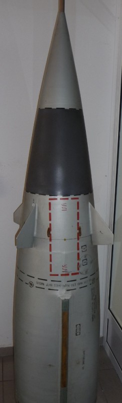

Tohle je hlavice z Něvy?
Příspěvky: 54796
Příspěvek od Alchymista » 14 led 2023, 13:44
Skôr Volchov = S-75
Příspěvky: 18909
Příspěvek od petrp » 14 led 2023, 16:31
Ta fotka není celá a je to Volchov - Něva měla trochu jiný tvar hlavice (štíhlejší) a nemá na špičce to pro Volchov typické "žihadlo" (na obrázku nahoře uříznuto blbou expozicí)

je to fotené v nejakej malej miestnosti/priestore. Celá tá časť je skoro vyššia ako chlap, a s pitotkou určite.
