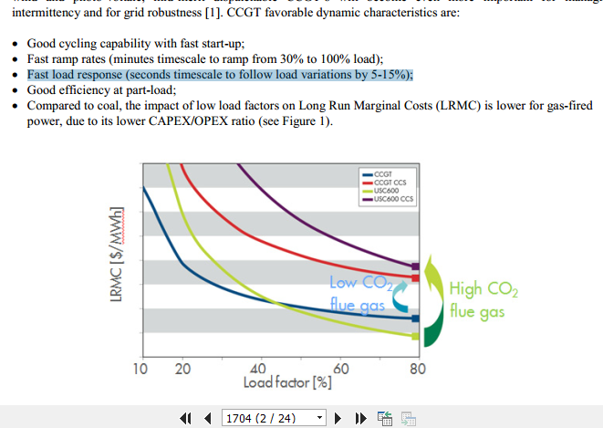

Nie som si istý či toto je ten faktor ktorom sme sa bavili:
Fast load response (seconds timescale to follow load variations by 5-15%);
Rýchla odozva na zaťaženie (časový rozsah sekúnd na sledovanie zmien zaťaženia o 5-15%)
Takže reakcia na zmenu záťaže v rádoch sekund?
https://www.sciencedirect.com/science/a ... 6e2e706466
