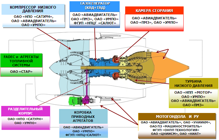

Prvé testy kompresora (газогенератора) leteckého motora...
To nie je celkom korektný preklad - газогенератор by mal byť správnejšie preložený ako turbokompresor, aj keď ani to nie celkom presné.
V doslovnom význame znamená "gazogenerátor" "generátor (horúceho) plynu", teda kompresor a spalovacia komora, bez turbíny - tá môže byť nahradená napríklad elektromotorom.
Historická odbočka: jedna z variant japonských sebevražedných lietadiel Oka mala (mala mať) motorkompresorovú pohonnú jednotku, v ktorej kompresor reaktívneho motora poháňal piestový motor.

Z hlediska konstrukce dvouproudového tryskového motorů je газогенератор tzv. "horká část motoru" skládající se z nízkotlakého a vysokotlakého kompresoru, spalovací komory, vysokotlaké a nízkotlaké turbíny.
Tedy vše co ten proudový motor "roztáčí".
Nepočítá se do toho vstupní ústrojí, ventilátor (fan) a výstupní tryska (trysky, u dvouproudových motorů s celkovým obtokem).
Re: Pohonné jednotky/motory
Příspěvek od skflanker_ » 16 říj 2023, 21:02
Tmavomodrá (podklad motor PD-14):
Příspěvky: 55758
Příspěvek od Alchymista » 16 říj 2023, 21:03
Skeptik - IMHO nie. Horúca časť motora s kompresorom býva skôr označovaní ako газотурбинный agregát.
