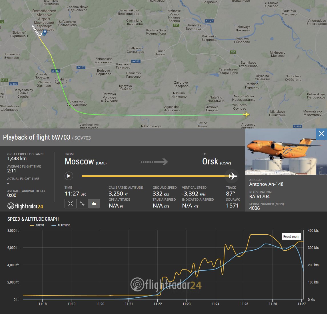

Data z flighradaru:
https://blog.flightradar24.com/blog/sar ... of-moscow/
- letadlo padalo rychlostí 22 000 feet/minuta.
První video z havárie:

Data z letu 6W703 / SOV703
https://www.flightradar24.com/data/airc ... 4#106596d0
- Příspěvky: 18319
Re: Letecké nehody všeobecne
To vypadá na přetažení, možná v kombinaci s přetížením nebo problém s motory (který ale nehlásil?) - křivka rychlosti toho říká hodně ...

Na přetažení to nevypadá ... víc jak minutu letěl v horizontu a rychlost, ač klesala, neklesla pod 300 kt.
Ta oscilace ve stoupání je ale fakt divná. Netušíte někdo jaké rychlosti uvádí Flightradar? Zda Air Speed, z odpovídače, nebo Ground Speed, vypočtenou na základě pohybu průmětu letadla vůči zemi?
Osobně tipuji tu Ground Speed = potom by tu oscilaci vysvětlovaly nárazy větru resp. změny jeho rychlosti a směru.
- Příspěvky: 1113
https://www.flightradar24.com/blog/the- ... -glossary/
Jo, píšou Ground SpeedSpeed
Speed, as it relates to aircraft, is more complicated than speed on the ground, as there are different ways to measure speed in flight. The different ways to measure to speed can result in differences between the types, whereby the ground speed of an aircraft can vary significantly from its airspeed. The speed shown in the “speed” box on Flightradar24 is ground speed.
Ground Speed
Ground Speed is the speed of the aircraft over the ground; often measured in Knots (nautical miles per hour)
