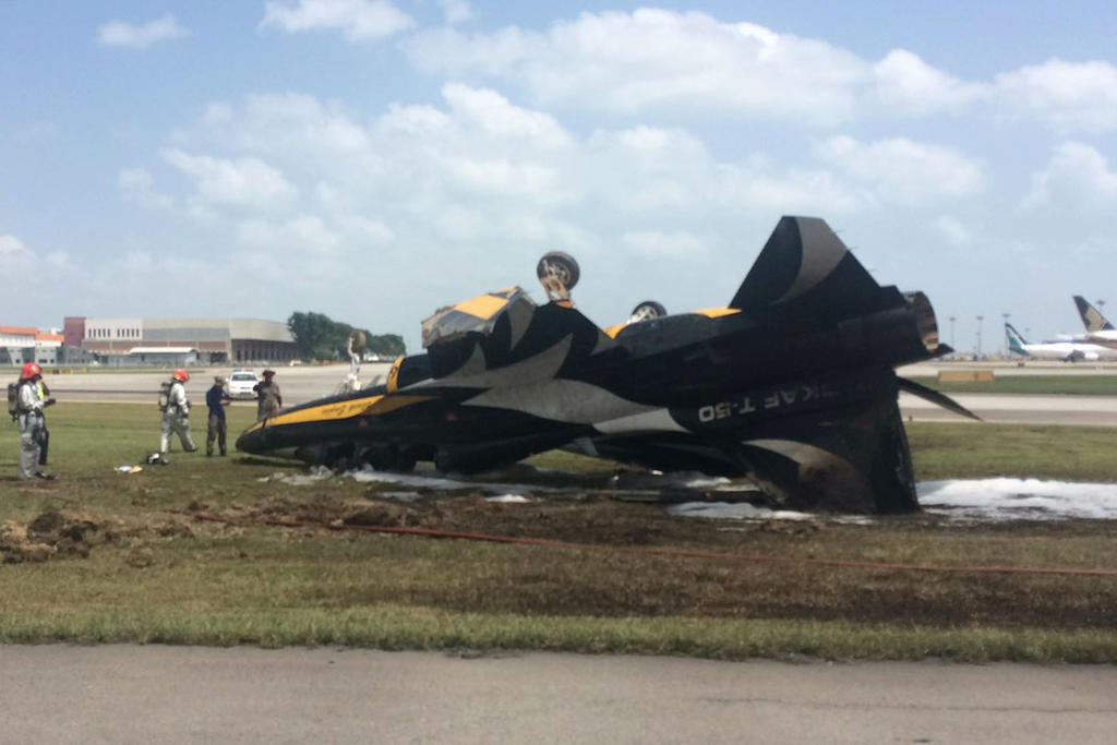

Singapur 6.2.2018 13:24 local (Changi International Airport - Singapore Airshow 2018)
Lietadlo T-50 akrobatickej skupiny Black Eagles juhokorejského letectva (ROKAF) pri štarte vyšiel z dráhy, prevrátil sa a začal horieť. Pilot utrpel ľahké zranenia...
doplním foto:
Viac info https://aviation-safety.net/wikibase/wiki.php?id=205702 + ďalšie odkazy + video + tweet
