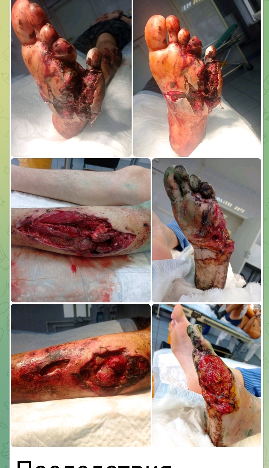

Nasledky Lepestkov na nohach
Brutalne drasticke 18+
Příspěvky: 54976
Re: Míny, trhaviny ... a imitačné prostriedky
Příspěvek od Alchymista » 27 lis 2022, 12:08
tie lýtka sú otvorené kompresné zlomeniny.
Obišli ešte celkom dobre - zrejme mali dobré, pevné topánky, takže chodidlá a členky zostali pohromade...

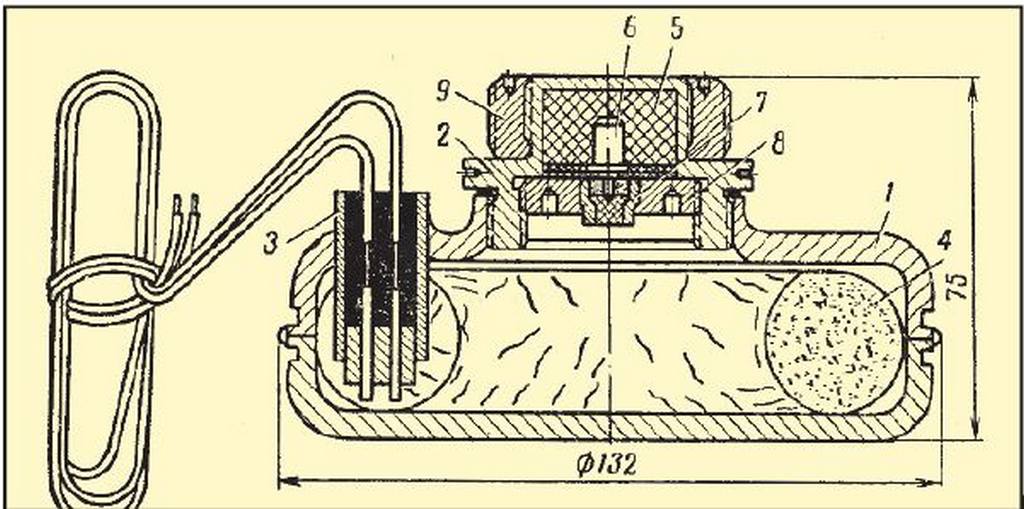

Kazety KSF-1 (je ich viac druhov s rôznymi mínami), ktoré zbrojár nabíja do držiakov VSM-1 na prvom obrázku (29 kaziet v držiaku), môžu obsahovať napríklad štyri rámčeky s 18 mínami PFM-1 zachytené na poslednom obrázku - spolu 72 v jednej kazete a až 8352 v štyroch držiakoch. To stačí na "primerané zamínovanie" úseku až 4 km dlhého...
Podobných systémov je vo svete viac, napríklad vrtuľníkový systém Volcano, zavedené v niektorých armádach NATO.
Kazety:
KSF-1 = 72x PFM-1
KSF-1S = 64x PFM-1S
KSF-1S-0,5 = 32x PFM-1 + 32x PFM-1S
KSO-1 = 8x POM-1
KPOM-2 = 4x POM-2
KPTM-3 = 1x PTM-3
Kazety sú univerzálne - používajú sa aj v pozemných systémoch UMZ/GMZ (míny PFM-1 sa ani inak neukladajú a "ukladať nesmú", len "výstrelom" kazety KSF, u pechoty z mechanizmu PKM)
Druhý zobrazený systém, vo vnútri trupu MI-8, je VMR-2, odvodený od mechanizmu pásového ukladača mín GMZ-2

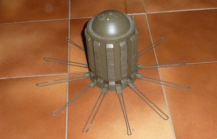

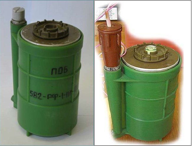

Ruská protipechotná mína protipechotná črepinová bojová časť POB ... a trochu aj historický exkurz
Mína či nálož uložená v zemi nie je príliš efektívna - podstatná časť črepín, ktoré by mohli ničiť protivníka, smeruje do zeme.
Nápad vyhodiť bojovú časť míny nad povrch zeme je starý - pri obrane Port Arturu v 1904 roku ruský štábny kapitán Karasjov navrhol "veľký šrapnelový fugas". Nápad použitý nebol, ale už v roku 1913 nór Aasen navrhol a patentoval "Schrapnellmine А", ktorá bola používaná počas prvej svetovej vojny a v roku 1915-1916 boli v ruskej armáde zavedené podobné nálože "veľký šrapnelový fugas" a "malý šrapnelový fugas", tak isto bojovo použité počas vojny.

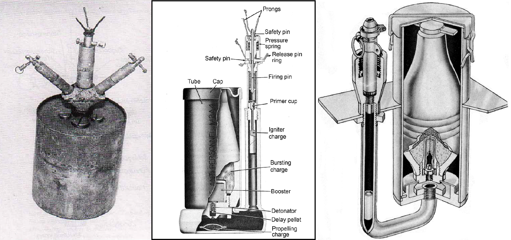

Najznámejšou mínou takéhoto typu je známa nemecká Sprengmine 35 (a podobná Sprengmine 44 - S.Mi. 44), ktoré boli hojne kopírované a napodobované.
Francúzska mína Modelle 1939 zavádza významné vylepšenie - bočnú trubicu roznecovača, čo má významný vplyv na stabilitu letu vymetenej bojovej časti a následne na rovnomernosť pokrytia okolia črepinami.
Predchodcovia:
Nemecká protipechotná mína Sprengmine 35 (S.Mi.35)
Americká protipechotná mína M2 (cca rok 1943)
Francúzska protipechotná mína Modelle 1939 (Mle. 1939)

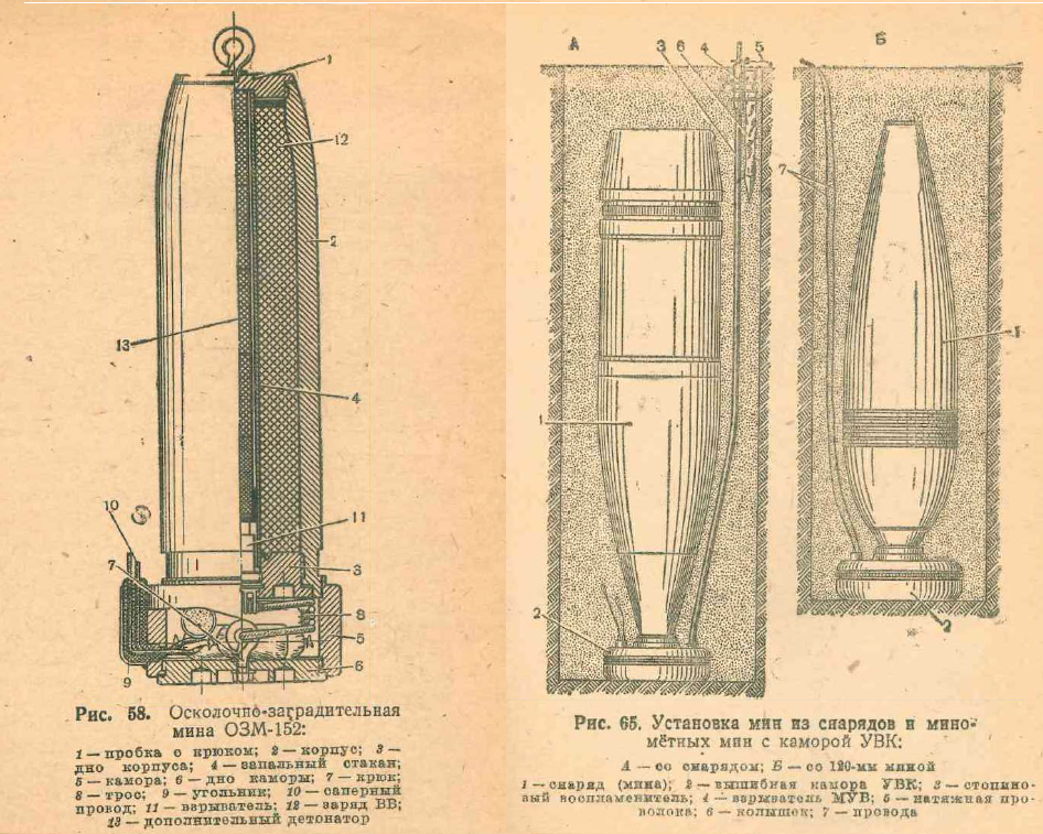

V roku 1939 v ZSSR vznikla ťažká mína OZM-152 využívajúca telo 152mm delostreleckého granátu (OZM = oskoločno - zagraditenaja mína, zhruba črepinová prehradná/zátarasová mína). Mína bola ťažká - vyše 50kg a zložitá na výrobu i použitie, ale veľmi účinná - črepiny ešte na 35m prebíjali 16mm pancier. Pri správnom použití a umiestnení ju nemecký ženisti obvykle nedokázali nájsť, takže v niekoľkých prípadoch zničili míny OZM-152 nielen nemecký vojenský personál a pozemnú techniku vrátane tankov, ale dokonca na zamínovaných letiskách i niekoľko nacistických lietadiel. Míny využívali nielen klasický "kontaktný" roznecovač, ale i časové mechanizmy, rádiopovelový odpal, a dokonca i vibračné roznetné mechanizmy detekujúce hluk leteckých motorov. Podobných mín vzniklo viac - napríklad menšie a ľahšie OZM-143 a OZM-165.
Všetky ale mali rovnaké neodstatky: zložitú výrobu a použitie, veľkú hmotnosť... A bolo ich málo...
Predchodcovia:
Sovietska protipechotná a objektová mína OZM-152
Sovietska výmetná nálož UVK inštalovaná na delostreleckom granáte a delostreleckej míne ako protipechotnej a objektovej míne.
Nedostatok mínového materiálu nútil sovietskych ženistov k improvizáciám a ako míny používali často rôzne upravené delostrelecké granáty. Lenže delostrelecký granát či delostrelecká mína zakopané do zeme nie sú to pravé - lepšie ich vyhodiť nad zem. Lenže to vyžaduje dva roznecovače... a ten druhý s oneskorením. Riešenia si vojaci vymysleli rôzne tu lepšie tu horšie - ale problém to neriešilo...
Riešením úlohy "ako použiť delostreleckú muníciu ako ženijnú vyskakovaciu mínu" vyriešila "univerzálna výmetná komora" UVK , zavedená v roku 1942 a následne niekoľko krát zdokonalená (UVK-1, UVK-2, UVK-3).
Idea je jednoduchá - v jednom predmete spojiť elektrickú roznetku (3), výmetnú náplň (4), oneskorovač (7) a rozbušku (6) s detonátorom (5) a celú zostavu naskrutkovať miesto zapalovača delostreleckého granátu.
Univerzálna vyskakovacia komora UVK (UVK-1)(cca rok 1942)
1. Telo;
2. puzdro;
3. rúrka;
4. výmetná prachová náplň;
5. tetrylový detonátor;
6. rozbuška TAT-1;
7. oneskorovač;
8. zátka;
9. prechodový krúžok
Zdokonalená UVK-3 má možnosť pripojenia zápalnice, stopiny alebo bleskovice cez otvor (16) uzavretý skrutkou (17) a dva rôzne závity, takže umožňuje použiť nielen sovietsku ale i nemeckú muníciu (závity pre zapalovače sú na delostreleckých granátoch a delostreleckých mínach rôznych kalibrov rovnaké, aby bolo možné použiť podľa potreby rôzne zapalovače).
Univerzálna vyskakovacia komora UVK-3 (po roku 1943, použiteľná aj na trofejnú miníciu)
1. telo komory;
2. kryt;
3. zváraný šev;
4. trubka;
5. objímka;
6. bezpečnostné viečko;
7. závit na naskrutkovanie na domáce delostrelecké granáty a mínometné míny;
8. závit na naskrutkovanie na trofejné delostrelecké granáty a mínometné míny;
9. výmetná prachová náplň;
10. elektrický zápalník;
11. konce vodičov elektrického zapaľovača;
12. oneskorovač;
13. vrstva čierneho prachu;
14. medziľahlý detonátor;
15. zážihová rozbuška;
16. zaskrutkovaný otvor stopinovej zápalnice;
17. zátka;
18. gumový krúžok;
19. izolačná páska;
20. hydroizolačný tmel
V povojnovom období v ZSSR (a samozrejme nielen tam) vznikli rôzne míny inšpirované S.Mi 35 a S.Mi 44.
Ako príklad uvedme OZM-3 (cca 1951), OZM-4 (1954), a najznámejšiu a najúspešnejšiu - OZM-72 (zavedená 1973)
vľavo míny OZM-3, OZM-4, OZM-72
vpravo súprava mínovej ústredne NVU-P "Ochota" s piatimi mínami OZM-72, batériami (červené), geofonom/vibračným snímačom (vec s hrotom nad bateriami) púzdrom mínovej ústredne a ďalším materiálom
V súprave NVU-P a podobných systémoch už mína nie je "protipechotnou mínou" podľa definície, ale "bojovým elementom" inteligentného bojového prehradného systému. (Skutočne "inteligentného" - systém NVU-P detekuje spôsob a druh pohybu v okolí, rozpoznáva pohyb zvierat od pohybu ľudí, rozpoznáva jednotlivca od skupiny osôb, atď. a podľa toho reaguje odpalom vhodnej míny alebo skupiny mín - alebo aj neodpalom...)

POB - protipechotná črepinová munícia/bojová časť
POB - protipechotná črepinová bojová časť
POB - protipechotná črepinová bojová časť s elektrickým nápichovým mechanizmom NM a bublinkovou libelou pre správne vertikálne uloženie
porovnanie veľkosti POB a OZM-72
Typ míny - protipechotná skákajúca fragmentačná mína - mína s kontaktnou alebo riadenou aktiváciou
Telo - plastové
Ničivé prvky - polotovar, ploché kovové úlomky.
Hmotnosť - 2,3 kg.
Hmotnosť výbušnej nálože (TG-40) - 0,51 kg.
Celková šírka - 12 cm.
Priemer tela - 9 cm.
Výška (na tele) - 17 cm.
Čas uvedenia do bojového stavu - v závislosti od použitej rozbušky.
Použiteľné rozbušky - MUV, MUV-2, MUV-3, MUV-4, MVE-72, MVE-NS, MVE-92, elektrický roznetný mechanizmus NM.
Výška výbuchu míny - 0,4-0,6 m.
Polomer spoľahlivého ničenia nechránenej stojacej živej sily - 20 m.
Polomer spoľahlivého ničenia stojacej živej sily v zbroji II-III triedy ochrany - 12 m.
Teplotný rozsah použitia - od -40 do +50 stupňov Celzia.
Ovládateľnosť - neriadený/riadený. Možnosť použitia s NVU-P "Ochota" a NVU-P2 "Ochota-2".
Spôsob inštalácie - len ručný.
Odstránenie - áno; Deaktivácia - áno; Samodeštrukcia/samočinná neutralizácia - nie/nie
Životnosť - nie je obmedzená, Garantovaná doba skladovania - 10 rokov.
POB - nákres z patentového spisu RU 2408837
POB - popis
POB - rez
Popis:
Plastový obal (1) s dutým kanálom (2) na boku. V hornom konci puzdra je upevnené púzdro (3), ktoré má vo vnútri prachovú výmetnú náplň (4) a úderný iniciátor (5).
V hornej časti puzdra je vonkajší závit, na ktorý možno naskrutkovať rozbušky radu MUV alebo rozbuškový mechanizmus NM. V prepravnej polohe je na puzdro naskrutkovaný uzáver (6).
Do puzdra je zhora vložený projektil (7) (BČ).
Výbušná náplň je obalená zostavou kruhových platničiek (8), z ktorých po výbuchu strely vzniknú úderné prvky.
Výbušná náplň pozdĺž osovej línie má dutinu, v ktorej je v spodnej časti umiestnený bicí mechanizmus (10), čo je pružinový úderník, ktorý drží na mieste aretačná guľôčka; na konci sústavy úderníkov je pripevnený tenký drôt (odolný voči teplu), ktorého druhý koniec je upevnený na dne puzdra. Nad úderníkom sa nachádza zápalka a rozbuška (11).
V tej istej dutine sú umiestnené medziľahlé detonátory (12). Do hornej časti projektilu je zaskrutkovaná tesniaca technologická zátka (13), do ktorej stredu je vložená bublinková vodováha (14) (ktorá slúži ako nivelačný prístroj pri vkladaní munície do zeme, t. j. umožňuje určiť vertikalu munície v teréne.
POB - rez, vyznačené dva detonátory
Prečo dva detonátory?
Preto, aby sa detonačné vlny v náloži pohybovali správnym spôsobom... vytvárajú takmer plochú valcovú detonačnú vlnu, čo znižuje vertikálny rozptyl črepín a zlepšuje proces trieštenia črepinových diskov.
Prečo vôbec črepiny "z cinkulárových kotúčov"?
bojová časť OZM-72
bojová časť POB z patentu
bojová časť POB a tvar prstenca
