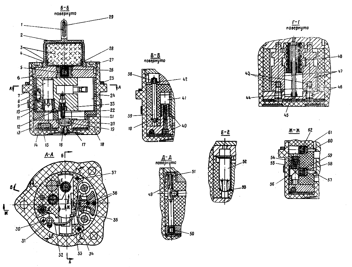

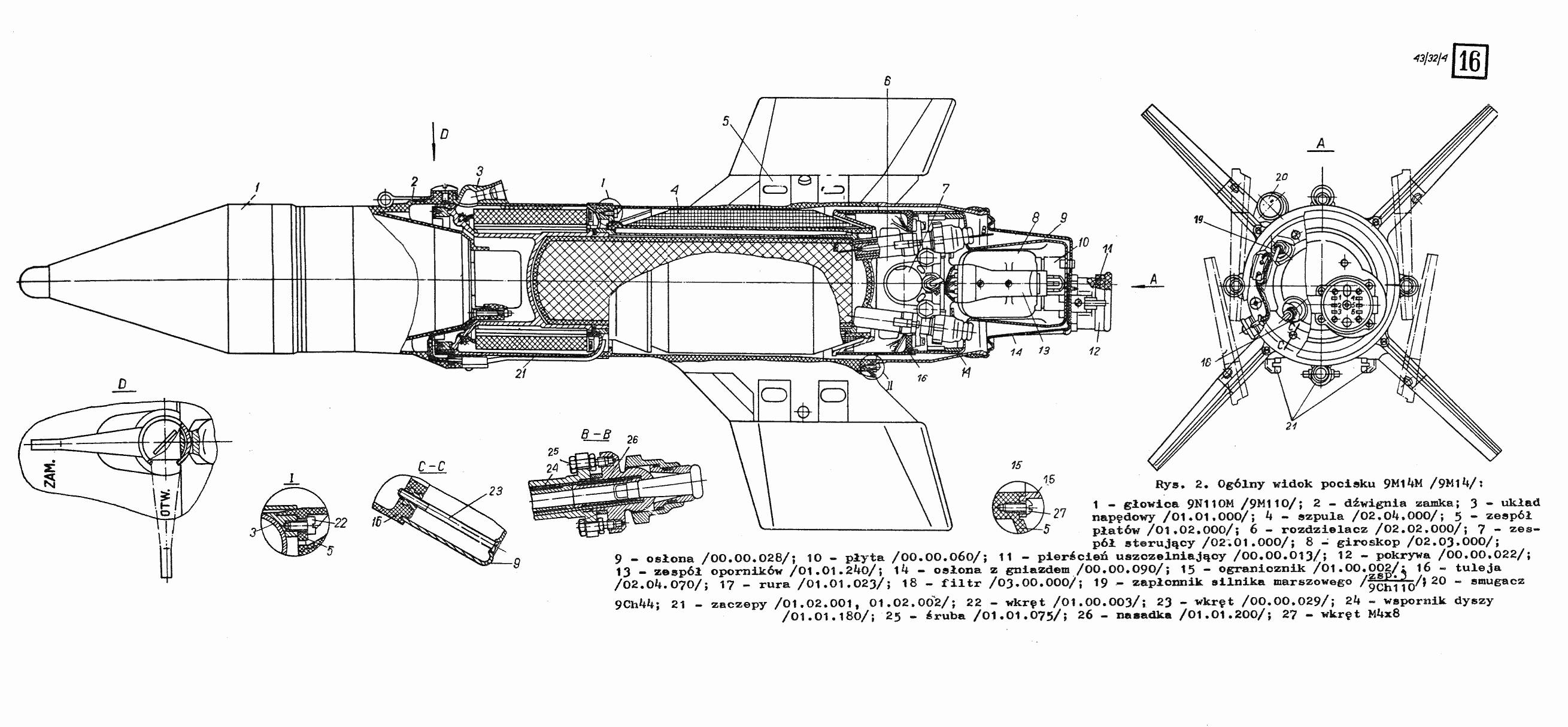

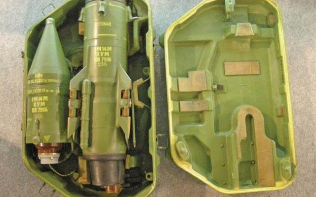

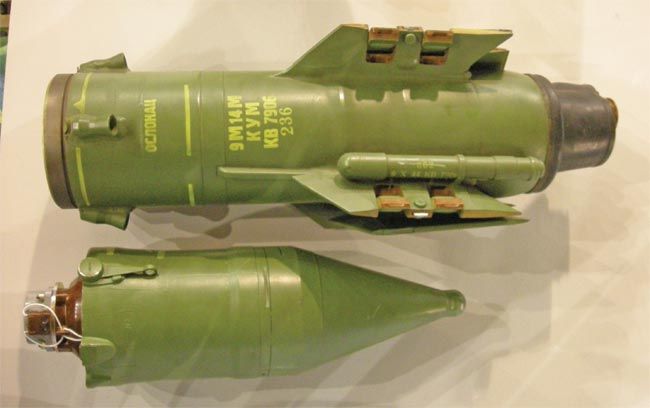

Zopár vecí okolo prastarej PTRS 9K11 Maľjutka s raketami 9M14xxx
Vzhľad rakety 9M14P s dvojicou stopoviek
Bojová časť 9N110M1 (modernizovaná)
1 - kontakt; 2- skrutka; 3- prstenec; 4- tesnenie;
5-pružina; 6- vložka; 7- spodná časť zapalovača;
8- výlisok trhaviny; 9- zaisťovacia páka; 10 - inertná vložka;
11- výlisok trhaviny; 12- zostava kumulatívnej vložky;
13- pružinové tesnenie; 14- izolátor; 15- puzdro;
16- puzdro; 17- piezoelement; 18- matica;
19- uzáver; 20- nárazník; 21- čiapočka
Zapalovač 9E236 (9Э236 modernizovaný) - predná časť s piezoelementami má označenie 9E212
1-колпачок; 2-колпачок; 3-взрывчатое вещество; 4-колпачек; 5-колпачек; 6-крышка; 7- искровой электродетонатор; 8-колпак; 9-пружина движка; 10-планка; 11-втулка; 12-трубка; 13,40,54,58,61-пиротехнический состав; 14-прокладка; 15-прокладка; 16-гайка; 17-контакт; 18-корпус; 19-контакт; 20-кольцо; 21-пружина; 22-колпачек; 23-движок; 24-втулка; 25-прокладка; 26-чашечка; 27-гайка; 28-втулка; 29-контакт; 30-ось; 31,43-шарик; 32-большой рычаг; 33-ось; 34-малый рычаг; 35-штифт; 36-ось; 37-шпилька; 38-гайка; 39-контакт; 41-капсюль-детонатор; 42-шайба; 44-пружина; 45-втулка; 46-винт; 47-баланс; 48-гильза; 49-жало; 50-капсюль-воспламенитель; 51-пружина; 52-ныряло; 53-пружина; 55-втулка; 56-заглушка; 57,60-стопор; 59,62-втулка.

Re: PTRS A RPG
Příspěvek od gandalf » 22 říj 2023, 18:34
Tady v plné kráse.
Příspěvky: 55758

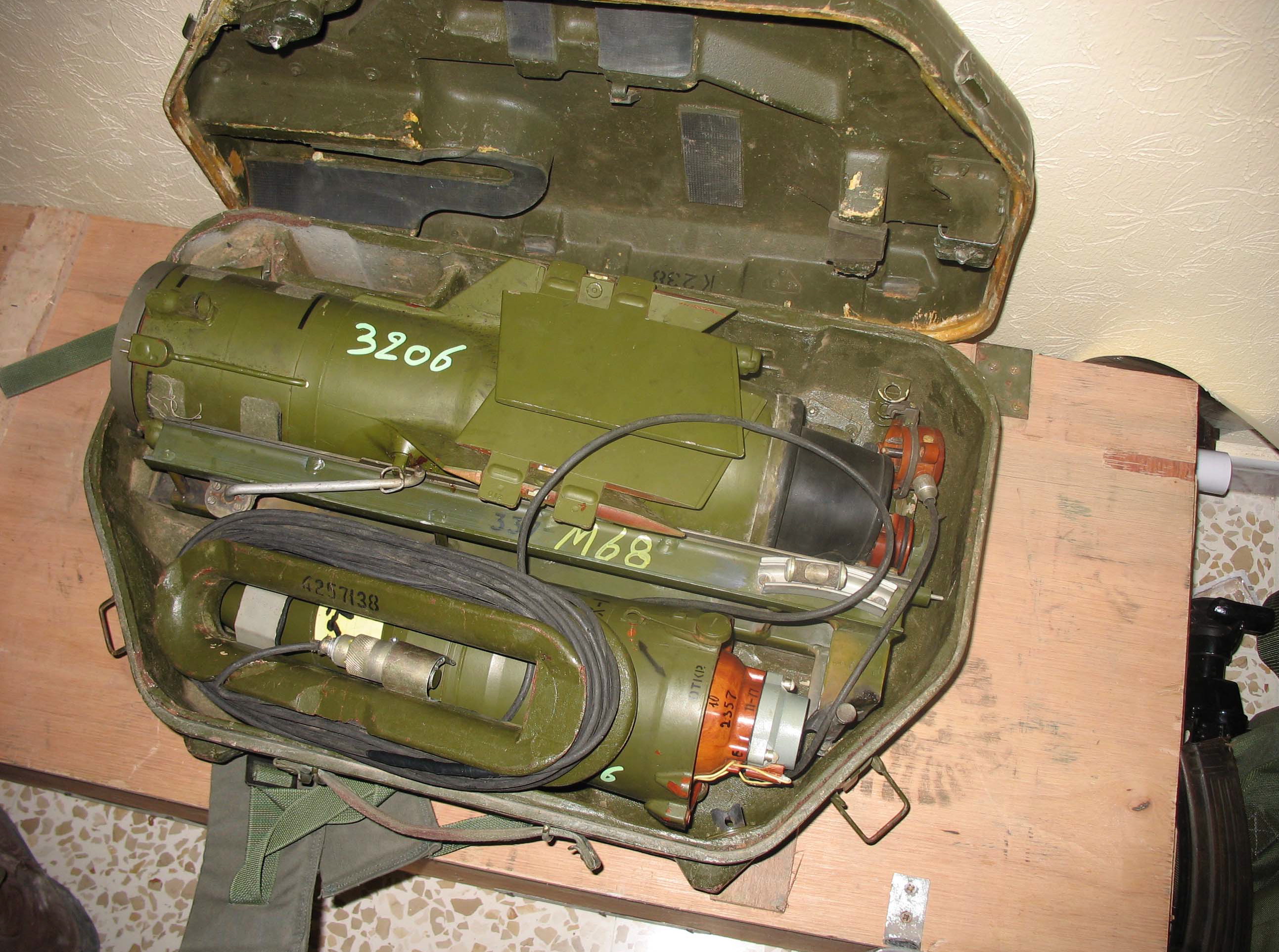

Re: PTRS A RPG
Příspěvek od Alchymista » 22 říj 2023, 18:42
Raketa je v kufríku už upevnená na "rampe", kábel má tuším šesť vodičov - za letu je spojená s rampou mikrokablom namotaným okolo letového motoru (3km drôtu!) - odvíja sa štrbinou medzi plášťom a tryskovým systémom s blokom riadenie
Do súpravy patria ešte dve asi 20cm "ihly" s retiazkami a karabínami, ktorými sa musí "rampa" (horne veko prepravného kufríku) prišpendliť k zemi, aby pri štarte rakety neodletela - došlo by k pretrhnutiu mikrokáblu (jj, smrteľne dôležité detaily...)
