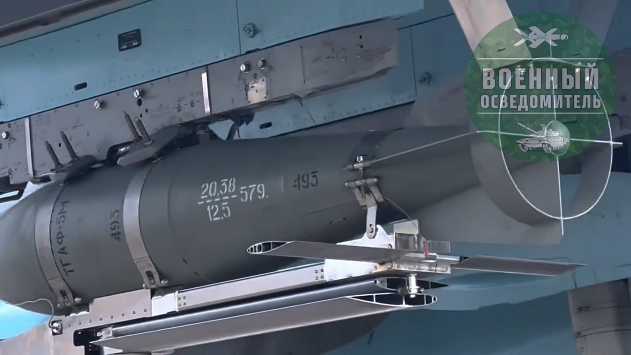

To krídlo a výškovka vyzerajú ako hliníkové vytláčané profily... :shock:
... a vlastne - prečo nie... spotreba hoci len pre UMPK pôjde do tisícov bežných metrov...
A keď je k mání lacný duralový profil krídla (asymetrický) a stabilizátoru (symetrický) - použitia sa preň nájdu aj inde... Postaviť dostatočne dobré krídlo je totiž často ten najväčší problém stavby lietajúceho vehiklu.

Je to extrudovaný hliník - výroba je levná, rychlá a opakovatelná. Vše zajišťuje přesný profil v nástroji extruderu. Tím, že to ani neukončují plastovými ucpávkami je vidět, že detaily neřeší - spotřební materiál... :idea:

Ten profil kridla naznacuje velke generovani vztlaku. Na snimcich je samozrejme coby dolnoplosnik obracene.
Vyskovka je symetricka a ma zrejme jen,, fn ,,,uprava vysky ,, Protoze jsou tam brutalni krizove stabilizatory a ty by smerove diferenciaci nepreprala .
Takze letoun se rovna do smeru k cili s velkym rozpetim rychlosti i uhlu nabehu. Vypousti ,neni treba resit balistiku a puma klouze. Stranova odchylka bude minimalni ,dalkova zadna.

IMHO smerové riadenie rieši náklonom (diferenciálna výchylka výškoviek a stranová sila je generovaná zo vztlaku na naklonených krídlach) v dostatočnom predstihu počas letu k cieľu - a dosť dokážu ukočírovať aj pri strmhlavom zostupe na cieľ, kedy môžu na stranové riadenie využiť prakticky celý vztlak krídla. Keď vezmem do úvahy, že bomba s UMPK sa pretočí "hore nohami" (o 180°) za nejakej pol sekundy (viď video odhodu), tak to riadenie je efektívne aspoň "dostatočne".

Ve své podstatě je to velmi jednoduchá a účelná konstrukce. :nahoru:
Odhodí se to se sklopenými křídly a nesklopnou plovoucí "výškovkou".
Hned po shozu se výškovka nastaví diferenciálně, což vyvolá rotaci pumy. Křídla jsou sklopená, takže nekladou odpor.
Po přetočení o 180° dojde k odpalu pyropagrony, která rozloží křídla a bomba začne klouzat.
Výškově se to řídí souhlasným natočením plovoucí výškovky, směrově pak její diferenciální výchylkou, která způsobí náklon stejně jako výchylka křidélek.
Předpokládám, že v terminální fázi přilétá bomba nad cíl v mírném sestupném letu, aby zachovávala dopřednou rychlost a nad cílem dojde k převedení do střemhlavého letu a finální zteči.

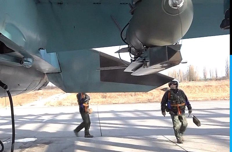

Proces zavesenia leteckých bômb FAB-500 na bombardér Su-34 VKS RF
Ďalšie potvrdenie skutočnosti, že modul UMPK inštaluje technický personál na bombu až po jej zavesení na lietadlo. Jedinou výnimkou je dvojica stabilizátorov na chvoste, ktoré boli namontované na FAB vopred.

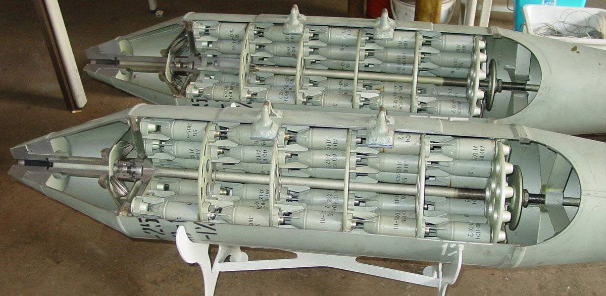

V podstate ide o to, ako rýchlo sa daný RBK po aktivácii "otvára" a "vysýpa" - a či sa to dá regulovať... a ako...
Bohužiaľ - poriadny predpis na novšiu sovietsku muníciu v ČSLA, ani v ASR/OSSR nebol... Podľa prehliadky konštrukcie a kompletu príslušenstva zrejme nejaká možnosť regulovať rýchlosť otvárania existuje (rozdelenie výmetnej náplne na dielčie, 2? rozperky vo veľkosti dielčej náplne...). Takže proste neviem, neni odkiaľ... Ak naň narazíte, dajte vedieť alebo stiahnite a vyložte v Textových dokumentoch na fóre - vďačný vám nebudem len ja, ale i desiatky našich pyrotechnikov...
Toto je síce len 250kg, ale pomerne dobre vidno pyromechanizmus v prednej časti (dopredu ešte príde namontovať zapalovač a výmetné náplne), ktorý celú zostavu "nákladu" vytlačí z plášťa smerom dozadu (alebo plášť vytlačí dopredu - vec pohľadu, ja sa riadim podľa "pevných" závesných ok, pretože ako pre zbrojára je pre mňa dôležité vedieť, na ktorú stranu sa to vysype, keď sa to posere na zemi.)
Dobre vidno aj prítužnú maticu a disk, ktorá vlastne drží zostavu pohromade. Zadná časť so stabilizátormi sa po otvorení začne chovať ako brzdiaci padák a napomáha vytiahnutiu zostavy nákladu z plášťa
Za povšimnutie stojí, že bombičky sú do kazety naskladané "zadkom napred"
