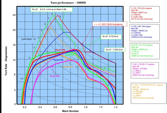

Graf pro Su 27 P, F-4,14,15,16
- vojvoda
- Příspěvky: 714
Re: Porovnávání
Čo je ten prepad v oblasti M1, presnejšie prečo ho F-16, F-14 ho nemá, F-15 len čiarkovane? Tenké a hrubé čiary čo značia?

To je dobrá otázka a pokusím se odpovědět. Domívám se že je to kombinace dvou věcí. Zrychlování přes transonickou oblast vede ke změně neutrálního bodu vyvážení letadla což může vést k většímu překmitu G u analogových FCS typu CAS, což má F-15. F-16 na grafu má digitální FBW, systém který překmit sice umožní, ale né tak veliký jaky by mohl nastat při CAS u F-15.
Ale, pokud se dostaneme více do hloubky, zjistíme že u F-15 není nic co by ti jako pilotovi zamezilo dostat se nad 9G v této oblasti pokud by jsi byl šíleny.
F-14 nedosahuje tak vysokých G jako F-15 F-16, a je podobně stavěn na skoro 9G, plus bezpečnostní násobek je 1,5.
Dále v grafu uvidíš rozdíl mezi F-15 a Su 27. F-15 je dělán do vyšších rychlostí, od cca 0,7M je výkonově " lepší", Su 27 to má naopak.
Jinak, vrchní barevné čáry - jde o okamžité zatáčení, spodní čáry s označením PS 0 jde o ustálené zatáčení.

A zdroj těch grafů?
Něco oficiálního (testy), a nebo předpoklady od laiků?

Má to být z Manuálů. Něco jsem ověřil a celkem to sedělo. Mám F4,14,15,16 a Su-27, v grafu jsou zaneseny omezení u Su 27 podle manuálu, stejně tak sedí maximální ustálená G pro F-15, je označen systém OWS. Tedy takto , celkem se to zdá být překvapivě celkem OK.

Takže se jedná o laické srovnání nějakých publikovaných hodnot, nikoli o výsledky srovnávacích testů.
Jenže pak je zde otázka metodiky.
Každý stát ji má trochu jinou ... viz třeba měření max. rychlosti letadel za WWII, a nebo průbojnosti protipancéřové munice.

Celkově toto není až takový problém, je uvedena konfigurace, váha, režim motoru atd. Pro laickou představu kde které letadlo je" silné" je to překvapivě dobrý obrázek.
Toto je z manálu pro Su 27, trošku se to líši od toho co je v grafu, liší se to o cca 0,2G na dvou místech ( váha se také o něco liší). Tedy je to zaznamenané v grafu pro laiky správně. Laik ví že Su 27 má v letové obálce tato omezení G.
2. Maximální provozní přetížení při konstrukční letové hmotnosti 21400 kg:
- Pu max = 8,0 při M≤0,85
- Pu max = 6,5 při 0,85<M≤1,25
- Pu max = 7,0 při M>1,25
Pro hmotnosti jiné než návrhová letová hmotnost se přetížení stanoví z výpočtu:
- m-Pu max = const = 171000 kg při M<0,85, ale ne více než Pu = 9,0.
- m-Pu max = const = 139000 kg při 0,85<M≤1,25, ale ne více než Pu = 7,0
- m-Pu max = const = 150000 kg při M>1,25, ale ne více než Pu = 7,5

A s jakými bezpečnostními násobky jsou ty hodnoty uvedeny v sovětských a usáckých manuálech je známo?
OWS umožňuje "jít na vyšší G", což ale neznamená, že letadlo bez OWS nemůže ... ale bezpečnostní násobek v manuálu musí být logicky vyšší.
Což opět neznamená, že pilot nemůže OWS nebo manuál ignorovat.
Chceme-li tedy porovnávat "manuálové" hodnoty F-15C a Su-27P, tak musíme porovnávat hodnoty bez OWS, protože tam budou bezpečnostní násobky podobné.

US mají násobek 1,5, už jsem to přeci psal. Rusové to budou mít podobné.
Můžeme řešit jestli systémy toho kterého letadla umožní vypnout pevný limit, nebo umožní jít za něj, nebo jestli nechají na pilotovi zcela volnost. A vlastně jestli se limit dá vůbec vypnout. To ale úplně tak nezmění to co je v grafech z hlediska kde které letadlo má výhodu.
OWS není nic jiného než aurální tón. Neomezí pilota nijak na ovládání, ale dá mu vědět že je na vysokém G (aoa) a je na pilotovi jestliu jde dál.
Systém na Su 27 pracoval jinak, umožnil pilotovi jít také za mez, pokud byl dobrý ( nedoporučovalo se to ) a měl tvrději nastaven limity ve smyslu jejich překročení,ale dal se vypnout a pak to bylo čistě na schopnosti pilota.

Bez systému OWS je drak F-15A dělán na 7,33g + 1,5 násobek pro to co drak vydrží. OWS umí informovat pilota kde se nachází, bez OWS si musel hodně hlídat G. Tedy OWS umožnil jít nad 7,33 g relativně bezpečeně. Zaznemenány jsou ovšem i + 11g a podobně. Což bezpečné úplně není.. A bez systému se dalo jít nad 7,33 úplně stejně, ale pilot byl hůře informován kde je.

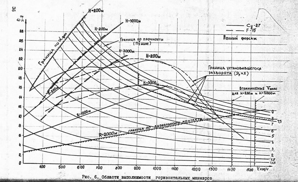

Ze sovětské práce z osumdesátých let. Data jsou na základě výpočtů a z údajů rozvědky.

Faktem ale je, že CAGI zpočátku vůbec nenavrhovalo přepracování křídla (alespoň ne oficiálně), nýbrž jeho doplnění o aerodynamické plůtky .... které ve výsledku vše ještě zhoršily.
Na přepracování projektu T-10 začal pracovat Simonov prakticky hned po záletu T-10-1 ... a to bez oficiálního souhlasu a dokonce proti vůli VVS a části pracovníků OKB Suchoj. Teprve v lednu 1978 přišel formální souhlas ... ale přesto se původní T-10 vyvíjel až do roku 1983.
Přepracování T-10 do podoby T-10S ale zdaleka nezahrnovalo pouze křídlo. Letadlo se po aerodynamické stránce předělalo prakticky úplně ... zachována zůstala jen koncepce.
