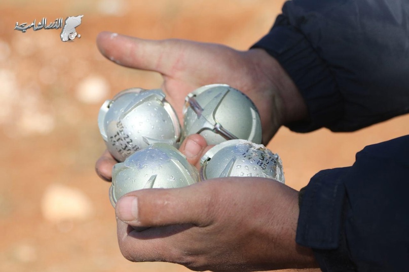

RBK-500 ŠOAB-0,5M
RBK-500 ŠOAB-0,5M (5).jpg (48.94 KiB) Zobrazeno 18566 x
ŠOAB-0,5M

ŠOAB-0.5 je toto:
