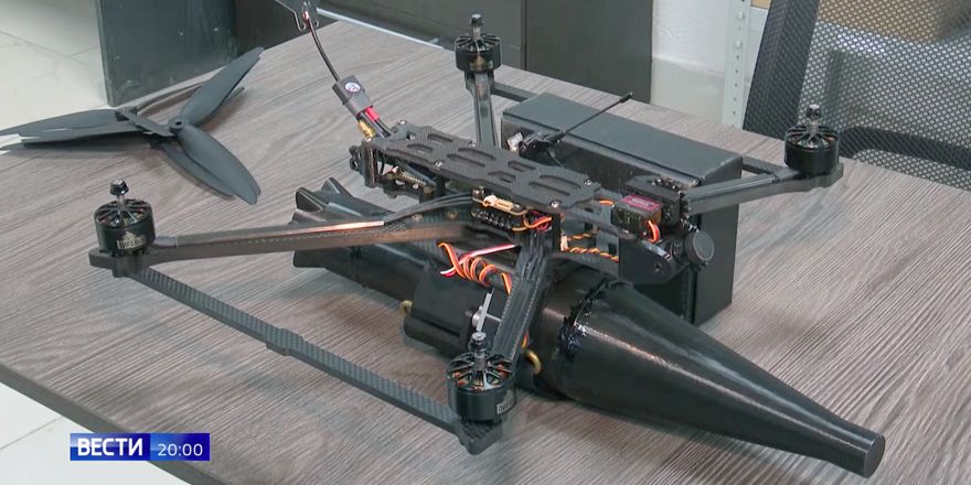

ten úspešný dron vyzeral zrejme takto:

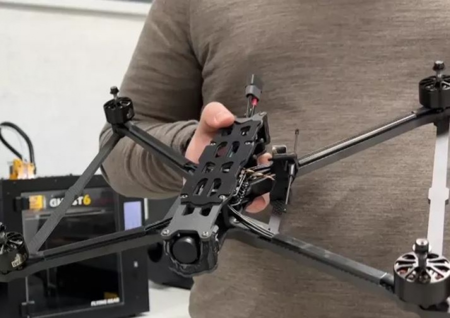

Měli by trochu popracovat na aerodynamice nosníků, přidá jim to minimálně 10% ve výkonu.
Ještě se u dronů nikdo nezaobíral statickým rotorem, tedy lopatkami jako o kompresoru, to malé vrtulce přidá i 50%. Jako fakt necháu ty malé vrtule, co na nich vidí, to je samej vír a brzda.
Jednoduchý vrtulník s jednou velkou nosnou a vystrčit 3 malinké na náklon a 1 na směr by mělo mnohem větší nosnost a dolet. Mám prastarý ještě analogový vrtulník (co se naštěstí o 5g vejde do bezlicenčního limitu), takže vím o čem mluvím, má to nosnost jako kráva a vydrží zhruba hodinu v luftě, tenkrát se s tím tahaly foťáky. Ano, byl by odpudivě škaredý, to vrtulníky jsou, ale ta velká vrtule funguje pak jako křídlo.

V jakém smyslu by to přidalo 10% výkonu?
Není mi to jasné.
Statický rotor je oxymoron. Ale asi jsi měl na mysli stator.
Myslím ale, že si pleteš vrtuli = zařízení na tvorbu tahu působením aerodynamických sil a kompresor = zařízení na stlačování plynů. Účely obou zařízení jsou odlišné.
Pokud jsi měl na mysli přechod pohonu z vrtulového na proudový, tak to zařízení se jmenuje fan (česky dmychadlo). Princip jedno činnosti je opět mírně odlišný, ale tam pevné lopatky statoru jsou. Jen si nejsem jist, zda by přenos výkonu motoru na tažnou, resp. tlačnou sílu, byl účinnější. Spíše ne. V každém případě by to ale mělo negativní dopad na obratnost dronů ... reakční doba fanu na změnu otáček je delší než u vrtule.
Nevím, zda přesně chápu, co máš na mysli, ale pokud nahrazení kvadrokoptéry klasickým vrtulníkem, pak tam opět bude problém s obratností a hlavně se složitou konstrukcí rotorové hlavy. V kom je kvadrokoptéra mnohem jednodušší.
