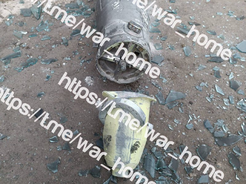

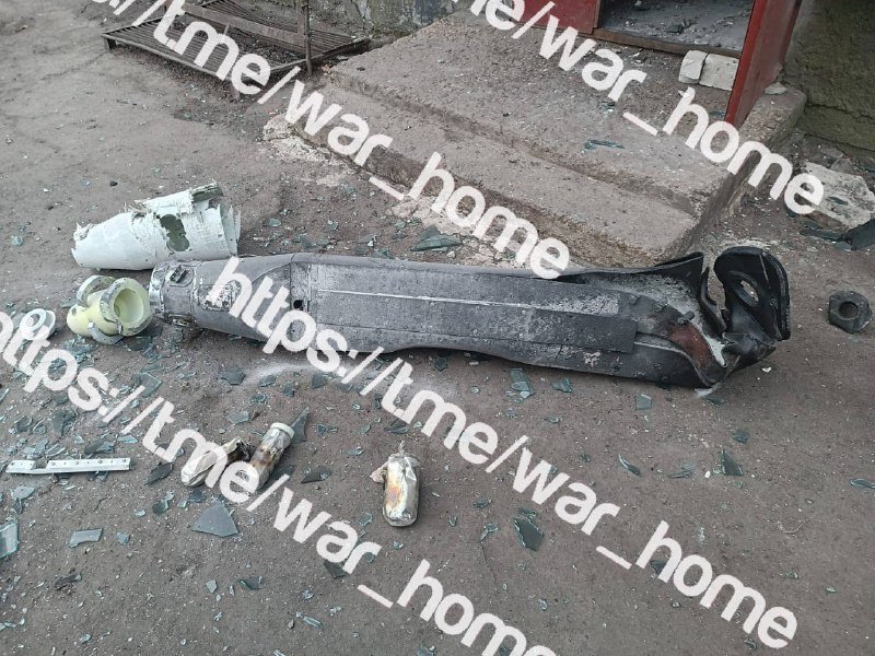

Trosky UMPB - za povšimnutie stojí svetložltozelený diel vľavo
Zjavne rozmerový a váhový ekvivalent malého prúdového motora

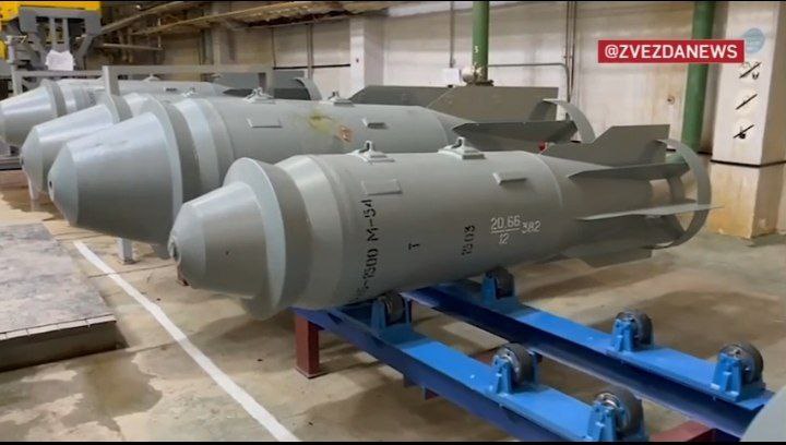

FAB-1500 M-54 - zrejme záber z plniacej linky

Porovnanie FAB-1500 M-54 a FAB-3000 M-54 počas plnenia na plniacej linke
Porovnanie FAB-1500 M-54 a FAB-3000 M-54 počas výroby
Bola rozbehnutá aj výroba FAB-500T s tepelne stabilnou náplňou - od FAB-500 M-62 sa líši štíhlejším a dlhším telom.
FAB-500T sú kvôli štíhlejšej forme a menšiemu odporu pre použitie s UMPK údajne najvhodnejšie.
Zaujímavý detail - klasická bomba bez padákového systému má vyznačené DVE charakteristické doby pádu. Prvá hodnota je pre výšky do 12km, druhá pre výšky do 22km...

Je nejaký rozumný dôvod prečo tie 1500ky a 3000ky vyrábajú vo verzii M-54 (s tými brzdiacimi prstencami)? Veď je asi jasné, že ich hlavné použitie bude v spojení s UMPK. Nebolo by lepšie ich hneď spraviť s aerodynamickým tvarom špičky, ako na ňu potom bastliť plechovú aerodynamickú čiapku?

Prečo takto - netuším. Asi je jednoduchšie zobrať starý výrobný výkres...
Tie balistické nákružky majú svoj význam aj pri technologii výroby, aj pri balení do transportného obalu.
Ako termobariku ju určite robiť nebudú - nemá to zmysel, je to celkom odlišná konstrukcia. Že "moderná" FAB-500ŠN vyzerá zvonku skoro rovnako ako termobarická ODAB-500 (a mnohé ďalšie) je dané prosto tým, že obe boli vyvíjané súčasne, pod rovnakú balistiku a rovnakú metodiku obsluhy.
