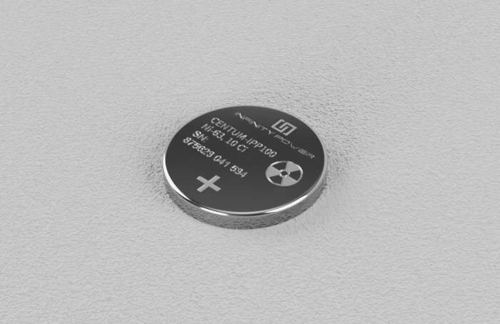

Americká společnost tvrdí, že dosáhla průlomu v jaderných bateriích
Kalifornská společnost Infinity Power tvrdí, že úspěšně vyvinula velmi výkonnou jadernou baterii s dlouhou životností, která využívá elektrochemickou :?: přeměnu energie. Projekt probíhal za podpory amerického ministerstva obrany. Baterie má mít účinnost až 60 procent oproti předchozím projektům.
„Ve srovnání s jinými metodami přeměny radioizotopové energie s nízkou účinností (<10 procent) to představuje nejvyšší úroveň celkové účinnosti, jaké kdy bylo dosaženo. To ukazuje, že nadcházející komerční uvedení radioizotopových zdrojů energie nové generace skýtá obrovskou naději,“ tvrdí společnost.
Jaderné baterie – známé také jako radioizotopové baterie – fungují na principu využití energie uvolněné rozpadem jaderných izotopů a její přeměny na elektrickou energii pomocí polovodičových konvertorů. Na rozdíl od typických jiných měničů Infinity Power říká, že jeho baterie používá novou elektrochemickou :?: přeměnu energie.
Společnost tvrdí, že její malé zařízení ve stylu plochých článků – knoflíkových baterií – může poskytovat desítky miliwattů energie po dobu více než 100 let.
Společnost Infinity Power doplňuje, že její technologie je škálovatelná a umožňuje širokou škálu výroby energie, od nanowattů po kilowatty nebo více.
„Vzhledem ke své vyšší účinnosti vyžaduje méně radioizotopů k výrobě stejného množství energie jako jiné konverzní procesy. Navíc ve srovnání s předchozími metodami, které umožňují pouze omezený výběr, nabízí výrazně širší škálu výběru radioizotopových materiálů,“ vysvětluje Infinity Power.
Společnost dále uvedla, že pro mnoho specializovaných aplikací – jako jsou implantabilní lékařské přístroje, hlubokomořské energetické systémy, vesmírné energetické systémy, vzdálené energetické systémy, mikrosíťové energetické systémy atd. – škálovatelný design a hmotnostní vyrobitelnost její technologie umožní rychlé přijetí na trhu.
„Naším cílem je dovést tento objev k úspěšnému uvedení produktu na trh a začít novou kapitolu v historii revolučních řešení pro skladování jaderné energie,“ řekl generální ředitel společnosti Infinity Power Jae Kwon.
V lednu čínská firma Beijing Betavolt New Energy Technology Company Ltd tvrdila, že vyvinula miniaturní jadernou baterii, která dokáže vyrábět elektřinu stabilně a autonomně po dobu 50 let bez nutnosti nabíjení nebo údržby.
Společnost uvedla, že baterie je v současné době v pilotní fázi a bude uvedena do sériové výroby na trhu.
Jaderné baterie, známé také jako atomové nebo radioizotopové baterie, využívají rozpad radioaktivních izotopů k výrobě elektřiny. Na rozdíl od běžných baterií je nelze dobíjet, ale nabízejí mimořádné výhody.
Ultra dlouhou životnost: Jsou schopné fungovat po desetiletí nebo dokonce staletí v závislosti na použitém izotopu, takže jsou ideální pro aplikace, jako jsou kardiostimulátory nebo sondy do hlubokého vesmíru, kde je výměna baterie nepraktická.
Spolehlivý výkon: Poskytují konzistentní nízkoúrovňový výkon bez ohledu na vnější podmínky, neovlivněný slunečním zářením nebo kolísáním teploty, takže jsou vhodné pro vzdálená místa nebo drsná prostředí.
Kompaktní velikost: Novější konstrukce jsou miniaturizovány, což umožňuje jejich použití v menších zařízeních.
Existují dva hlavní typy jaderných baterií: Radioizotopové termoelektrické generátory (RTG): Přeměňují teplo z radioaktivního rozpadu na elektřinu pomocí termočlánků. Běžně se používají v kosmických lodích pro svou spolehlivost a dlouhou životnost.
Betavoltaické články: Přeměňují energii beta částic přímo na elektřinu pomocí polovodičů. Účinnější při přeměně energie než RTG a mohou být menší, takže jsou vhodné pro miniaturní elektroniku.
Súdiac podľa fotky, využívajú nikel 63Ni s polčasom rozpadu 100,1 roku. Podľa uvedenej aktivity obsahu - 10 curie - obsahuje najmenej 0,17g 63Ni (59Ci/g). Výkon článku bude v desiatkach mikrowatt

Pokud mají 6x větší účinnost než klasická řešení (ať už TEG, nebo sekundární buzení elektronů), tedy používají jinou formu (chemickou) přeměny elektrické energie z vysokých potenciálů (viz ruské vojenské baterie které sbírají emitované elektrony na úrovni kV). Je zajímavé, že tyhle atomové baterky zažívají boom až po výbuchu zkušební rakety s touto baterií, kdy si ve vzduchu naměřily potřebné prvky.
https://cnn.iprima.cz/prima-zpravy/zahr ... bezpecnost
https://zpravy.aktualne.cz/zahranici/co ... 47ab5f122/
https://www.respekt.cz/politika/v-rusku ... ny-reaktor
Později se ukázalo, že to nebyla raketa na jaderný pohon, ale měla jadernou baterii.

O použiteľnosti a využiteľnosti niklu 63Ni sa na západe začína hovoriť niekedy v rokoch 2005-2010, kedy ruský vedci prezradili cenovo efektívny spôsob jeho prípravy ožarovaním izotopovo čistého niklu 62Ni (3,6% v prírodnom kove) v hliníko-niklovej zliatine neutrónmi v jadrovom reaktore alebo urýchľovačom/generátorom neutronov s následnou izotopovou separáciou.

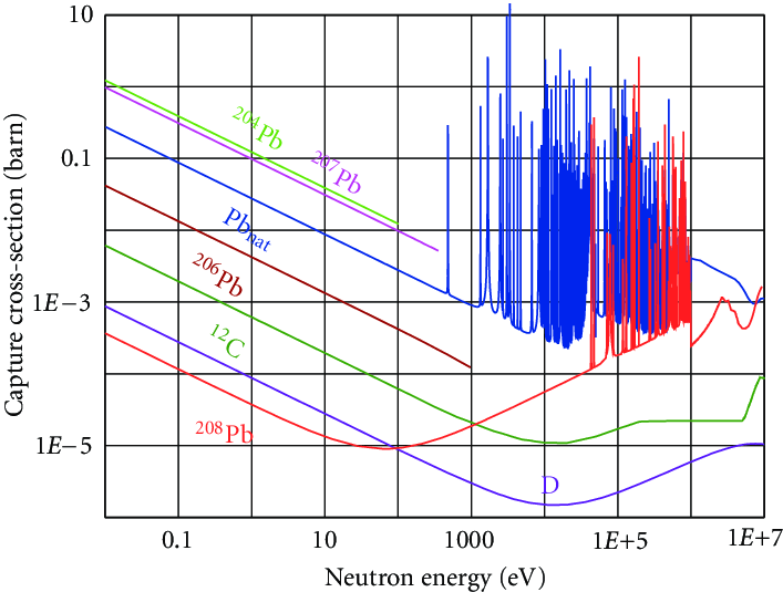

237Np
243Am
Pre pochopenie úlohy gadolinia v jadrovom palive: gadolinium má veľký účinný prierez pre tepelné neutrony, desiatky až tisíce barnov, takže intenzívne pohlcuje tepelné neutrony. Tým spomaluje reakcie, pretože pohltené neutrony chýbajú v reťazovej reakci.
To umožňuje, aby sa do reaktoru vložilo palivo s vyšším obsahom štiepiteľného uránu - napríklad s obsahom až 4-5% 235U oproti "normálnemu" obsahu 3-3,5% 235U. Vyššie obohatené palivo by produkovalo viac neutronov a energie a "horelo" by príliš rýchlo a príliš intenzívne. Po nejakom čase sa gadolinium pohlcovaním neutronov premení na iné izotopy a "vyhorí", jeho účinok sa zníži - lenže medzitým vyhorí aj časť uránu 235U a jeho obsah poklesne na obvyklých 3-3,5% a palivo ďalej funguje ako normálne palivo. Efektom ale je, že doba do výmeny vyhoreného paliva sa vďaka gadolíniu predĺži, čož znamená efektívnejšiu prevádzku.
Pre pochopenie - rozhranie medzi "tepelnými" a "rýchlymi" neutronmi leží v oblasti 0,01 a 0,1 MeV
Grafy účinných prierezov pre štiepenie jadra
Grafy účinných prierezov pre záchyt neutronu v štiepiteľných jadrách
Grafy účinných prierezov pre záchyt neutronu v "neštiepiteľných" jadrách

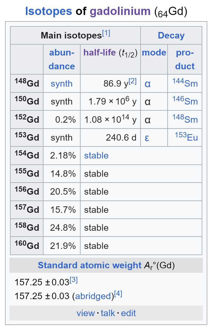

Ešte ku gadoliniu:
- ako sa mení pri záchytoch tepelných neutronov
- závislosť účinných prierezov a energie tepelných neutronov pre izotopy gadolínia
Hlavné izotopy gadolínia (https://en.wikipedia.org/wiki/Isotopes_of_gadolinium)
polčas rozpadu 152Gd (1,08× E14 rokov) je zhruba 7800x dlhší ako doterajší vek vesmíru (~1,377× E10 rokov)
