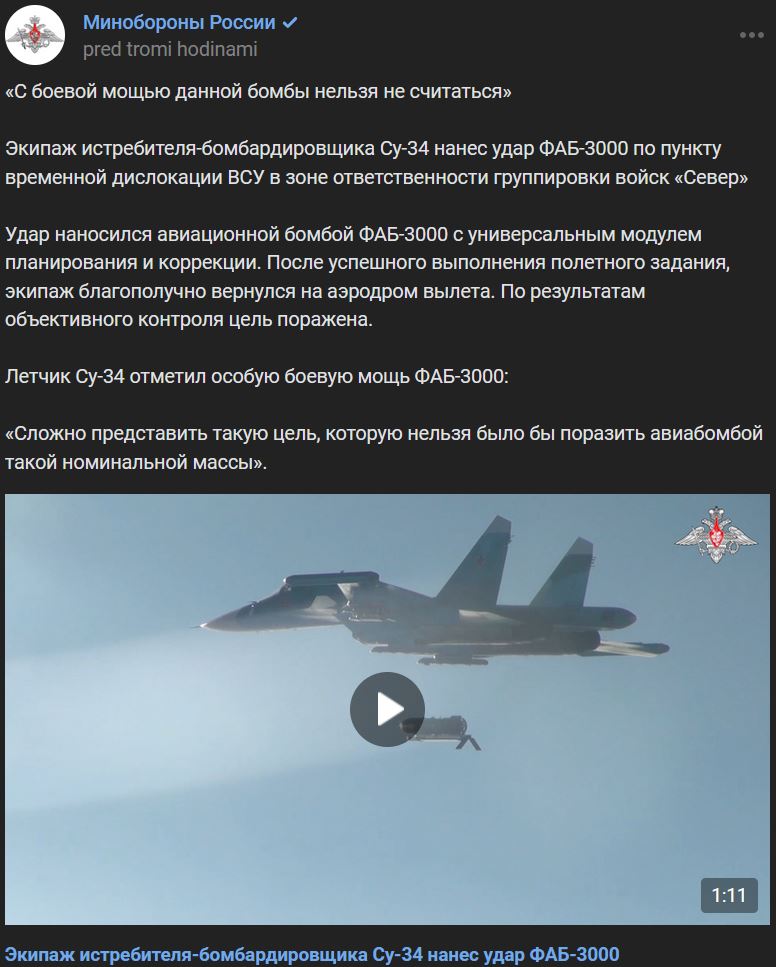

Bojovú silu tejto bomby nemožno ignorovať
Posádka stíhacieho bombardéra Suchoj Su-34 (Су-34) zasiahla bombou FAB-3000 (ФАБ-3000) miesto dočasného rozmiestnenia VSU v oblasti zodpovednosti skupiny síl "Sever" (Север). Zásah bol vykonaný leteckou bombou FAB-3000 s UMPK. Po úspešnom splnení letovej úlohy sa posádka bezpečne vrátila na letisko štartu. Podľa výsledkov objektívnej kontroly bol cieľ zasiahnutý.
Pilot Su-34 odpovedal na špeciálnu bojovú silu FAB-3000:
"Je ťažké si predstaviť taký cieľ, ktorý by nemohol byť zničený leteckou bombou s takouto nominálnou hmotnosťou."
Video https://vk.com/video-133441491_456276704 dĺžka 1:11 min
Zdroj https://vk.com/wall-133441491_970457 z 14.07.2024
Uvoľnenie, roztiahnutie krídel, otočka, plachtenie
