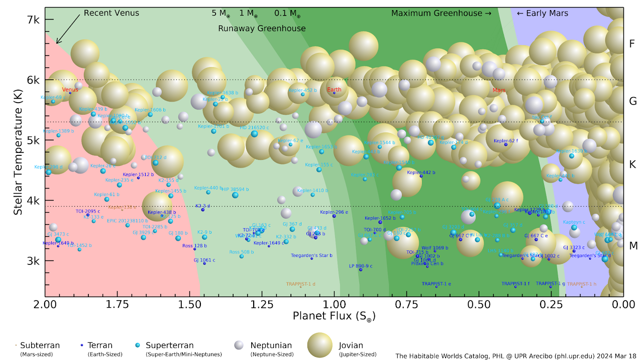

Známe exoplanéty...
Viazaná rotácia a obývateľná zóna
Pozor! Obrázky sa nedajú priamo porovnávať! Zachytávajú rôzne veci...
Čiara "viazanej rotácie" by na prvom obrázku smerovala oblúkom zhruba od písmena M vpravo dole k číslu 6k vľavo hore.
Žltý pruh na druhom obrázku zodpovedá oblasti zelených oblúkov na prvom obrázku. Ale oblasť zelených oblúkov zodpovedá len menšej časti žltého pruhu. Prvý obrázok neobsahuje spektrálnu triedu A...
Prečo je táto dvojica grafov dôležitá?
Pretože viazaná rotácia nastáva rýchlo, za menej než miliardu rokov od vzniku planéty.
(V rovniciach vystupujú vysoké mocniny, takže dej nastane za určitých podmienok buď veľmi rýchlo - alebo naopak veľmi pomali. Aj Zem by bola teoreticky raz uzamknutá do viazanej rotácie - ale až asi za 50-90 miliárd rokov...)
Uzamknutie do viazanej rotácie má v geologicky krátkom čase za následok zánik magnetického poľa. A strata magnetického poľa má za následok, že planéta v geologicky krátkom čase stratí vodík - a teda predovšetkým vodu - a zmení sa na vysušenú planétu podobnú Venuši alebo Marsu. Tieto tri procesy - uzamknutie do viazanej rotácie, strata globálneho magnetického poľa a strata vody - prebehnú veľmi rýchlo, od menej ako miliardy rokov do zhruba troch miliárd rokov po sformovaní planéty.
Čo to znamená pre život vo vesmíre?
V podstate to, že planéty okolo hviezd spektrálnej triedy M, červených trpaslíkov, najpočetnejšej skupiny hviezd vo vesmíre, sú pre život pozemského typu nevhodné z viac ako len jedného dôvodu...
