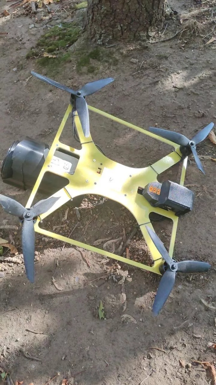

Drony-klamné ciele "Gerbera" dostali bojové časti
Podľa označenia OFBČ-2,5 že sa jedná o trieštivo-trhavú bojovú časť o hmotnosti 2,5kg.
Nápis "OKFOL" znamená náplň flegmatizovaného oktogénu (95%HMX+5%vosk), teda vysoko brizantnej trhaviny (>170% TNT, vdet 8650+m/s)

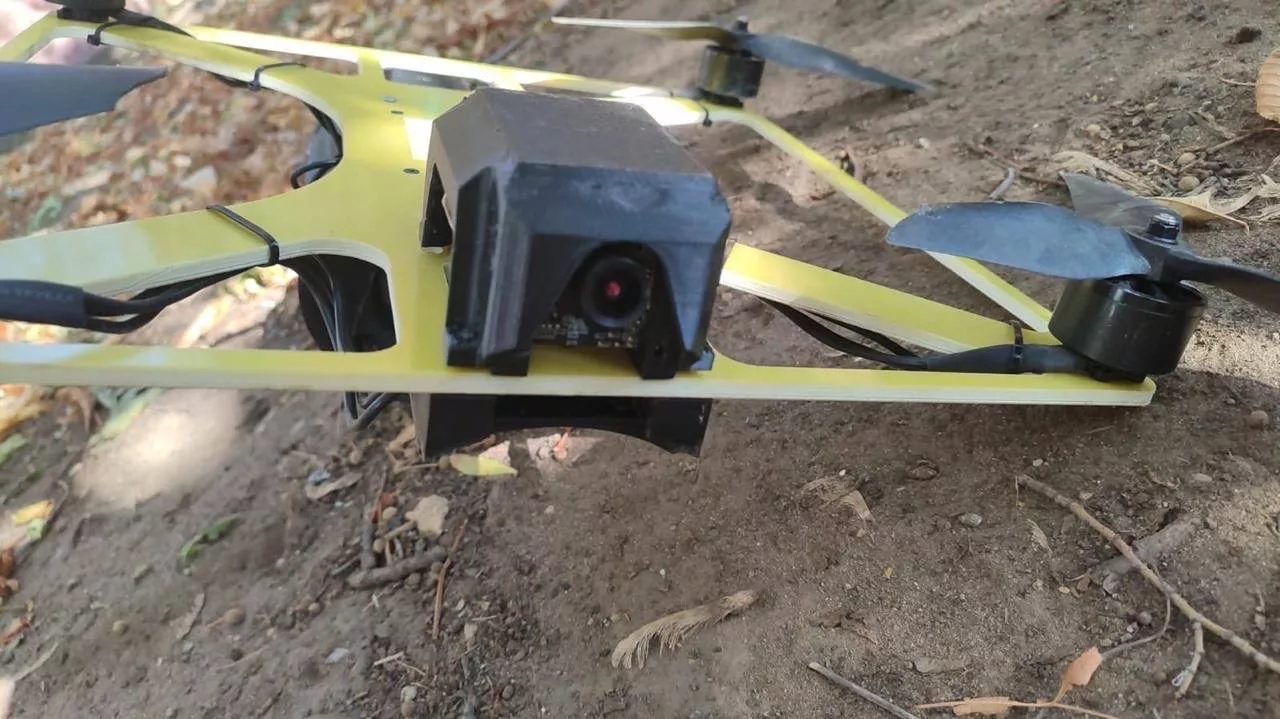

Re: RF - Bezpilotní prostředky
Ruský optovláknový dron Knieža Vandal Novgorodský
Na fotkách je bez batérie
