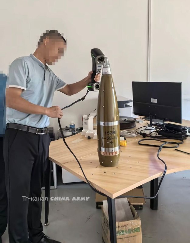

"MiniUMPK na čínsky spôsob"
https://t.me/milinfolive/148713
Čínska obdoba UMPC pre delostrelecké granáty kalibru 152 a 155 mm, ktorá ich mení na malé a lacné kĺzavé letecké bomby pre použitie z bezpilotných lietadiel.
Pri typickej hmotnosti 152 alebo 155mm granátu 50kg ide vlastne o letecké bomby kalibru 60-75kg.
Podobným spôsobom sa dajú využiť i granáty 122mm a bojové časti raketometov. Použiteľná je i inak "nevyhovujúca" delostrelecká munícia...
Koncepcia umožňuje rýchlu produkciu skutočne "obrovského" množstva lacných presne navádzaných kĺzavých leteckých bômb v relatívne veľmi krátkom čase. Pri dolete 15-20km pri odhodení z relatívne pomalého bezpilotného lietadla by predstavovali celkom vážnu hrozbu pre "krátkodosahovú" PVO ale i pre všetky stacionárne objekty bez krytia PVO alebo v blízkosti línie dotyku.

Ale rozbuška tam musí byť asi iná? Na odistenie rozbušky je potrebná rotácia v hlavni a počas letu.
Či?
Příspěvky: 54599
Re: Letecké bomby
Příspěvek od Alchymista » 20 kvě 2025, 07:41
Samozrejme musia tam dať zapalovač "leteckého" typu, nie "delostreleckého" typu. Ale v tom nejaký problém nevidím.
Zapalovače majú "plánovanú" životnosť významne kratšiu ako výkonná časť munície - granáty. Zapalovače treba zhruba po desiatich-pätnástich rokoch preveriť na spoľahlivosť a bezpečnosť (štatisticky), telá granátov naplnené trhavinou sa síce preverujú tiež v podobných intervaloch, ale v menšom počte a kontrolujú sa skôr na poškodenia a koróziu než na funkciu (okrem kumulatívnych - tam je to zložitejšie). Delostrelecký granát vydrží bez problémov i polstoročie. Zapalovač obvykle nie.
Takže výroba nových zapalovačov je pre udržanie zásob nevyhnutá - a cenovo je viacmenej jedno, či sa vyrobia zapalovače delostrelecké alebo letecké. Na podobnej úrovni bezpečnosti a funkčnosti je výrobná cena viacmenej rovnaká.
