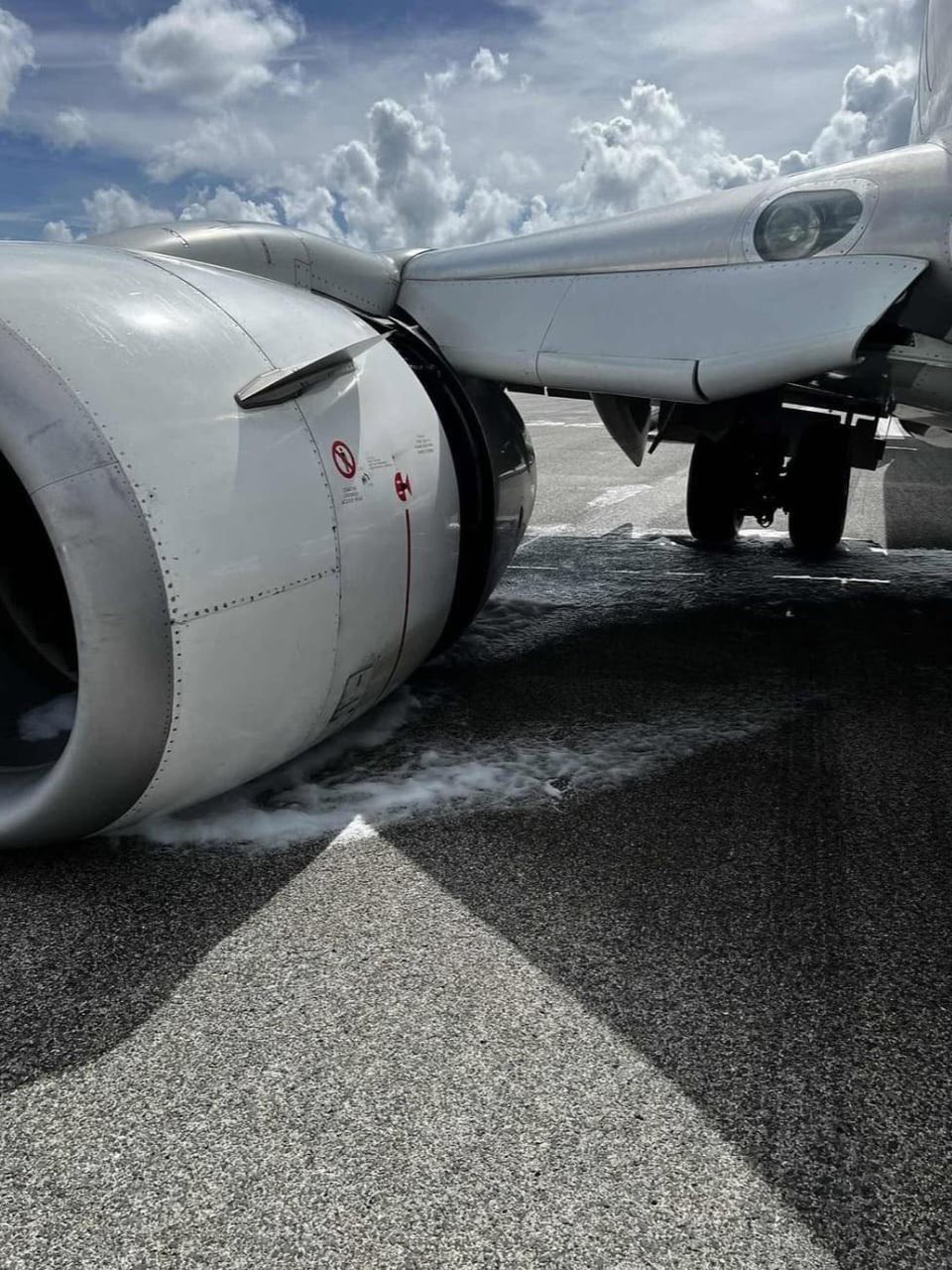

Nebylo až tak nevinné...

Jo, jo. Vypadá to, že zatáhl podvozek bez sklápění :wink:
Min. tu vzpěru, ne-li vlastní nohu, protlačil křídlem ... což je vidět i z odtrženého horního potahu křídla na fotce od petrp

Prečo píšeš o zaťahovaní podvozku bez sklápění?
Veď predsa pristával.
Akože to bol až taký tvrdý dotyk? Alebo nefungoval tlmič?

Bylo to hodně tvrdé díky poryvu větru, který s ním praštil o zem. Ta rána byla dobře slyšitelná...

Protože ten podvozek, tedy pravou podvozkovou nohu, evidentně vytrhl ze závěsu a vrazil do křídla.
A nejenom ji, ale náraz rovněž zdeformoval motorové lože a téměř utrhl pravý motor ... viz obrázek.
Dle mne klika, že to byl B-737 s motory pod křídlem. Být to letoun s motory na ocase skončil nejspíš na zádech jako ten CRJ v Torontu v únoru letošního roku.
Takhle pravý motor zastal úlohu pravého podvozku a křídlo neudeřilo o zem a levé se nedostalo do takového úhlu náběhu aby prudký nárůst vztlaku na levém křídle hodil letadlo na záda.

Takže ešte horšie ako som si myslel... To je na výmenu krídla. A sa hejbnul centroplán, tak rovno na odpis.
