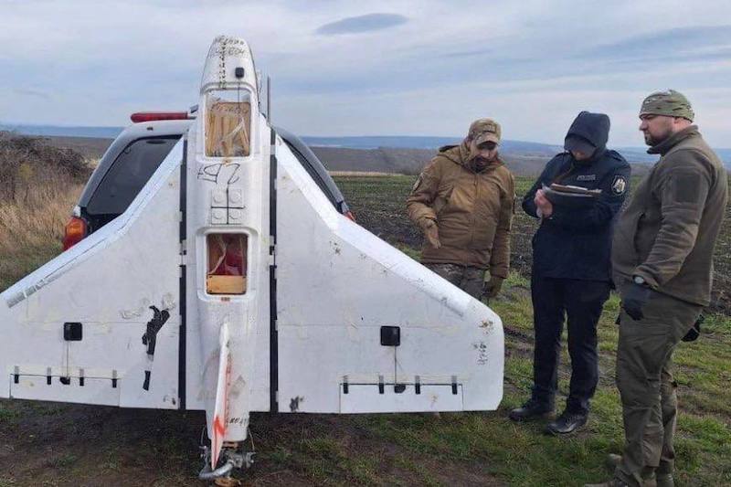

Dobrý "pohľad zhora" na návnadový dron "Gerbera".
Napriek horšiemu rozlíšeniu snímky vidno niektoré "jemné detaily" aerodynamiky krídla Podľa všetkého to vyzerá, že "gerbera" je skutočne riadená len "krídelkami" (flaperon? ale je to zasa krátke a navyše - hlavný orgán riadenia), a stabilizátor je pevný...

Koneckonců proč ne - pouhé tři serva (a pokud má fixní tah motoru tak jen dvě), minimální pořizovací cena...
- Příspěvky: 10364
Re: RF - Bezpilotní prostředky
Gerbera létá víceméně rovně a žádnou akrobacii, ba ani bojové zatáčky, neprovádí. Řiditelnou směrovku tedy nepotřebuje.
Pevný stabilizátor a elevony (křidélka s funkcí výškovky) jsou pro řízení takového dronu (modelu) plně dostačující.

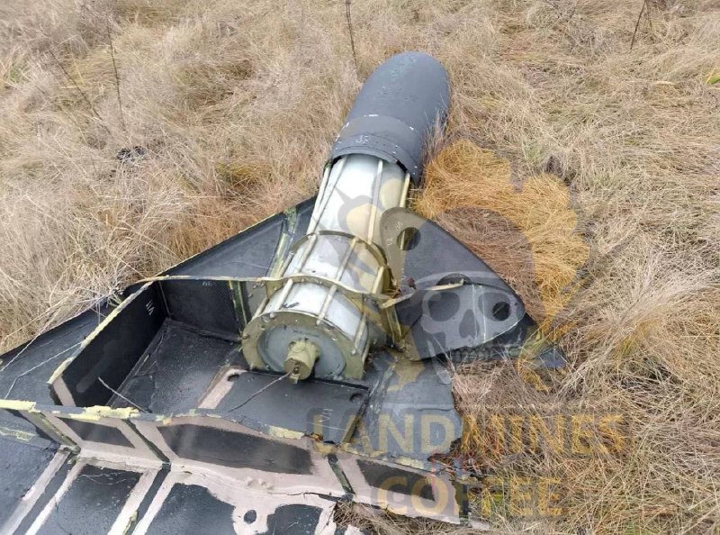

Objavili sa Geraň-2 s novou trhavo-zápalnou a kumulatívnou bojovou časťou BST-52 (БСТ-52) o váhe cca 50kg
Kumulatívna vložka BST-52 je polguľová a relatívne hrubostenná (priemer má odhadom tak 10cm)
Všeobecne sú polguľové kumulatívne vložky považované za málo efektívne v porovnaní s kuželovitými vložkami, majú vzhľadom na priemer nízku priebojnosť (len asi jeden až jeden a pol priemeru - kuželová dva až desať priemerov). Je to dôsledok toho, že polguľová vložka má tendenciu "obrátiť sa na ruby" - teda polguľová vložka sa chová skôr ako výbuchom formovaný projektil (EFP).
Lenže polguľová vložka má aj jednu dobrú vlastnosť - vyráža do prekážky veľký otvor, s priemerom polovice priemeru vložky, i viac, podľa hrúbky a pevnosti prekážky.
To je výhodné, pokiaľ sú cieľovým objektom napríklad zásobníky paliva, alebo podobné relatívne tenkostenné konštrukcie. A v kombinácii s trhavo-zápalnou náložou je to dobré a efektívne riešenie.
Niektoré Geraň-2 nesú dve BST-52 ako tandem, teda 100kg bojovú časť.
