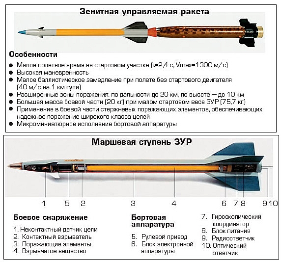

puma - na pancire, ale i tunguske a korik/kaštan je "nadkalibrový" motor odhadzovaný štandardne a letový stupeň žiadny motor nemá - je plný trhaviny (viac ako polovica dĺžky)
1 - nekontaktý detektor cieľa
2 - kontaktný zapalovač
3 - hotové črepiny
4 - trhavina
5 - kormidlový pohon
6 - blok elektroniky
7 - gyroskopický koordinátor
8 - blok napájania
9 - rádiový odpovedač
10 - optický odpovedač

"štandardná" raketa má dobu horenia motoru ~2-2,5 sekundy (zrýchlenie vychádza na 52-65G), maximálnu rýchlosť 1300m/s (tesne po dohorení/oddelení motoru) a minimálny dostrel ~1,2-1,5km - to si navzájom zodpovedá (Vmax=1300m/s; t=2,5sec -> a=52G; Dmin=1625m alebo t=2sec -> a=65G; Dmin=1300m). Zároveň to ale vytvára obmedzenia - vysoká rýchlosť strely je na menších diaľkach nevýhodná pi potrebe presného navedenia na obratný alebo "letovo nestabilný" cieľ - polomery zatáčky rýchlej strely sú veľké a cieľ sa tak dostáva na okraje zóny efektívneho ničenia. Maximálna letová rýchlosť naopak kritický parameter nie je - drony sú relatívne pomalé podzvukové ciele s rýchlosťou do 300m/s, a väčšina z nich neprekročí 200m/s, takže maximálna letová rýchlosť strely na úrovni 800-900m/s postačuje s veľkou rezervou až do diaľky 5-8 km (7-14 sekúnd letu).
U "protidronovej" rakety je tiež veľmi dôležitý parameter minimálna diaľka paľby - čím menšia, tým lepšie, ideálne pod 600 metrov. To si ale vyžaduje, aby motor horel krátko - ideálne pod 1,5 sekundy a raketa mala vysoké štartovacie zrýchlenia (cez 60G) - a teda aby motor mal aj vysoký ťah. Znížená letová rýchlosť tiež umožňuje skrátiť aktívny úsek a minimálnu diaľku (t=1,5sec; a=60G -> Vmax=900m/s; Dmin=675m)

ztrata rychlosti PLŘS z Pancire je 40m/s po kvazi balisticke draze nekde to v tech materialech je. Putin dnes odpovedel na stale namorni hlidky NATO v CM, zavedenim trvaleho nasazeni korvet s Kalibry ve stredozemnim mori, i kdyz oficialne proti teroristum v Syrii. Jinak u Pancire netreba resit minimalni dosah PLRS, kdyz ma kanony, u tech malych PLRS jde primarne o male cile ala dron a rizena munice na vzdalenostech do 10km, s cilem vytvorit predpoklady pro eliminaci velkych poctu takove haveti.

skutočne je to uvádzané v tvare strata rýchlosti 40m/s na 1km dráhy letu. Teda na diaľke 12km klesne rýchlosť z maximálnych 1300m/s (na diaľke ~1,5km) na 900m/s a postupne až na 700m/s na diaľke 18 km.
