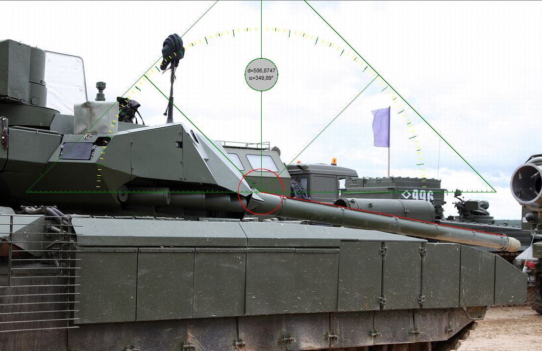

V archivu AK.eu jsem narazil na tuhle fotku. Přes aplikaci úhloměr jsem naměřil sklon kanónu -9°
Jako výchozí rovinu jsem vzal vršek druhé poloviny korby. Chce to někdo překontrolovat :?:

Příspěvek od Skeptik » 11 čer 2018, 21:55
Ani ne.
Přiznám se, že mi uniká kontext :shock:

Příspěvek od Svarboj » 11 čer 2018, 21:56
Že T-14 nemá sovětskou depresi kanónu.

Re: Platforma Armata
Příspěvek od Skeptik » 11 čer 2018, 22:03
Není důvod. Věž může být vyšší. Je bezosádková.

Příspěvek od Svarboj » 12 čer 2018, 20:23
Blbě se to měří jak je to focené z šikmého úhlu...
-10,11° když to měřím vodorovně s fotkou
-8,5° (nezobrazeno) když beru jako rovinu okraj vršku korby - svažuje o cca 1,5° směrem dopředu.
