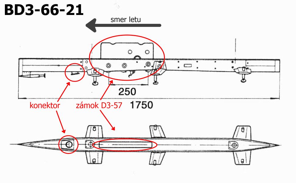

Jadrová bomba potrebuje pred použitím "dlhodobé" a po "odistení bomby" pozemným špecialistom aj "nepretržité" napájanie z palubnej siete lietadla. Je to potrebné pre napájanie palubnej elektroniky bomby a tepelnú stabilizáciu (vyhrievanie) nálože.
V prípade výpadku napájania sa bomba veľmi pravdepodobne zaistí (prejde do bezpečného zaisteného stavu) a na opätovné odistenie sa musia znovu vložiť správne kódy (alebo dokonca odoslať na ošetrenie/opravu - neviem).
Bomba je k závesníku pripojená špeciálnym konektorom, ktorý je umiestnený pred zámkom, na ktorý sa bomba zavesuje. Konektor je špeciálny tým, že sa musí spoľahlivo a hladko rozpojiť pri odhodení bomby (je umiestnený na akejsi výklopnej "klapke").
Je možné, že aj vzdialenosť konektoru od hákov zámku je iná ako u "normálnych závesníkov", takže špeciálna bomba sa na iný závesník podvesiť vlastne ani nedá a zasa nič iné okrem špeciálnej bomby a imitačnej bomby sa na závesník nedá podvesiť (zrejme aj preto sa závesníky menili).
Podobne aj na Su-22 sa závesníky menily za "špeciálne" BD3-56FN/FNM, na Mig-23BN to bol závesník BD3-66-23 (-23N?)
