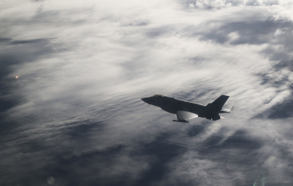

Lietadlo F-35A Lightning II pri testoch rakiet
AIM-120 AMRAAM (foto viď v odkaze)
AIM-9X (foto z odkazu aj tu)
pri ostreľovaní cieľa QF-16 (stručne povedané lietadlo F-16 na "diaľkové" ovládanie) nad Mexickým zálivom v utorok 12.06.2018
Skúšky bloku 3F (Block 3F).
Zdroj https://www.dvidshub.net/image/4523036/ ... -eglin-afb z 12.06.2018
F-35A + AIM-9X (1/2)
F-35A + AIM-9X (2/2)
Raketa AIM-9X po odpálení obrat skoro o 90° a pokračuje na cieľ - osvedčilo sa zjednotenie Nemecka a prístup k R-73

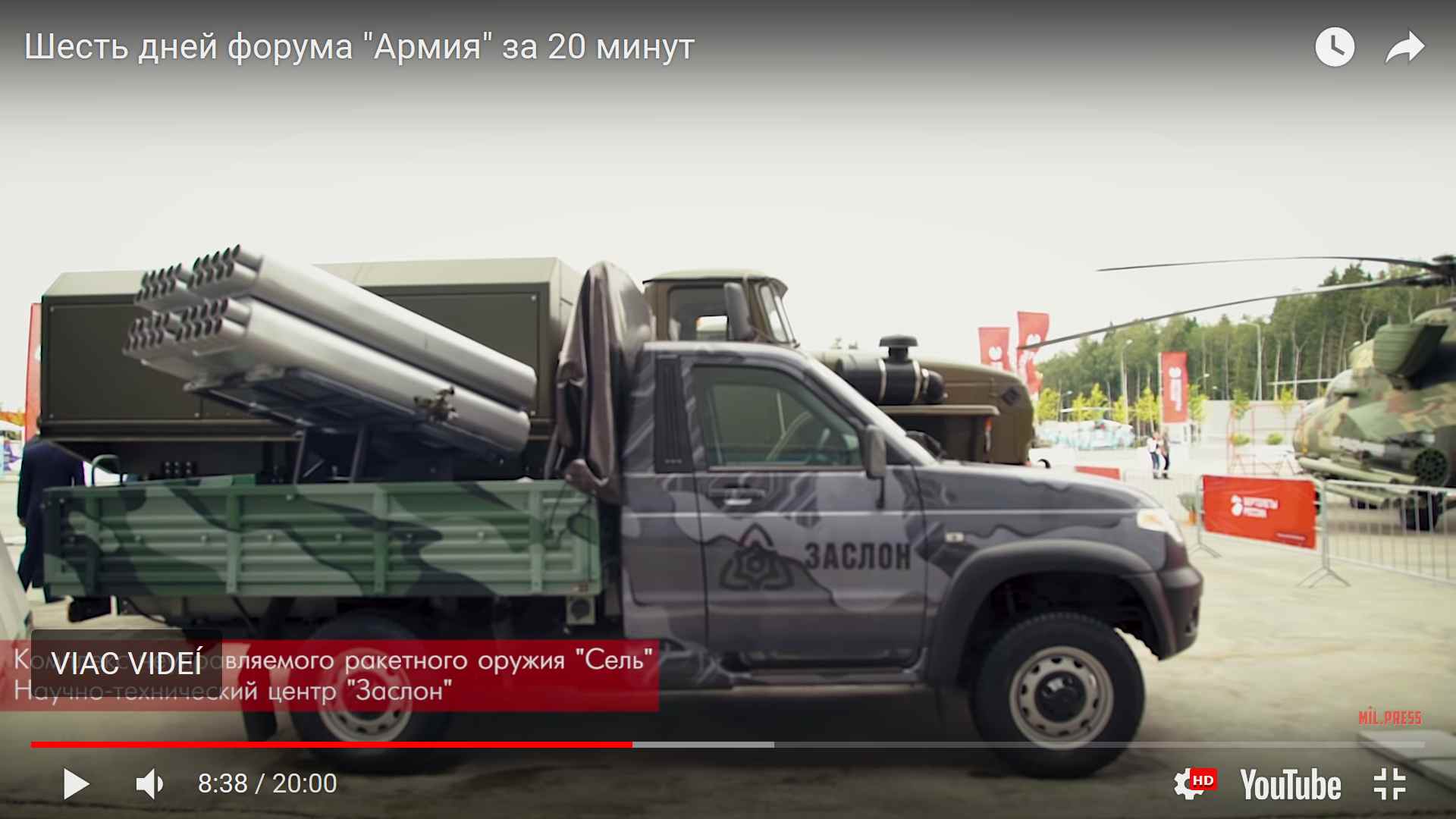

:sipka: :sipka: 9-А-5013 - Použitie ako ľahký raketomet s dostrelom do 6km, možné použiť do 200 hlavní v jednej zostave
univerzálne použitie, na obsluhu postačia maximálne dve osoby (aj to len kvôli bedničke so 4 raketami - má cca 50kg)

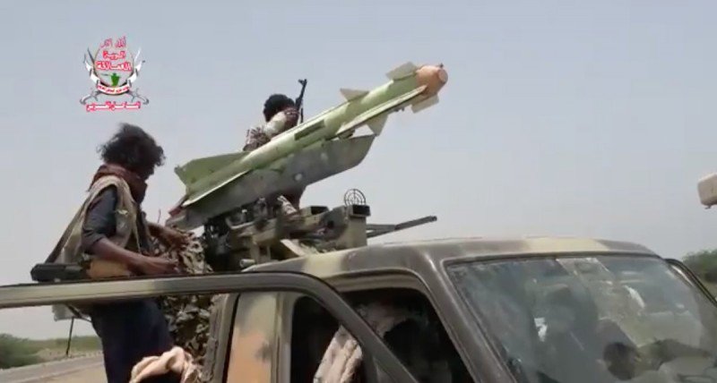

Houthis v Yemenu
Vzduch-vzduch R-60
https://en.m.wikipedia.org/wiki/R-60_(missile)
