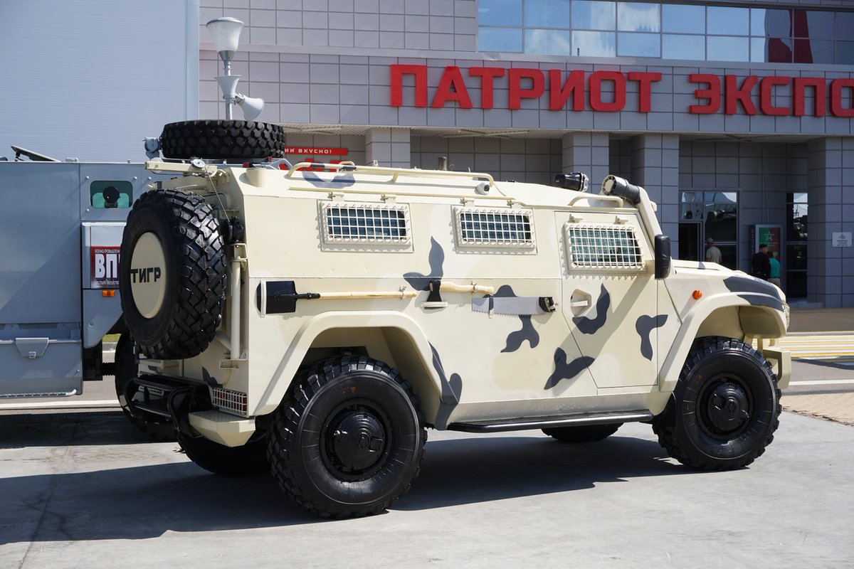

Re: Obrněná a speciální automobilová technika - RF
Příspěvek od classix » 20 srp 2018, 10:14
Nová verze Tigra
