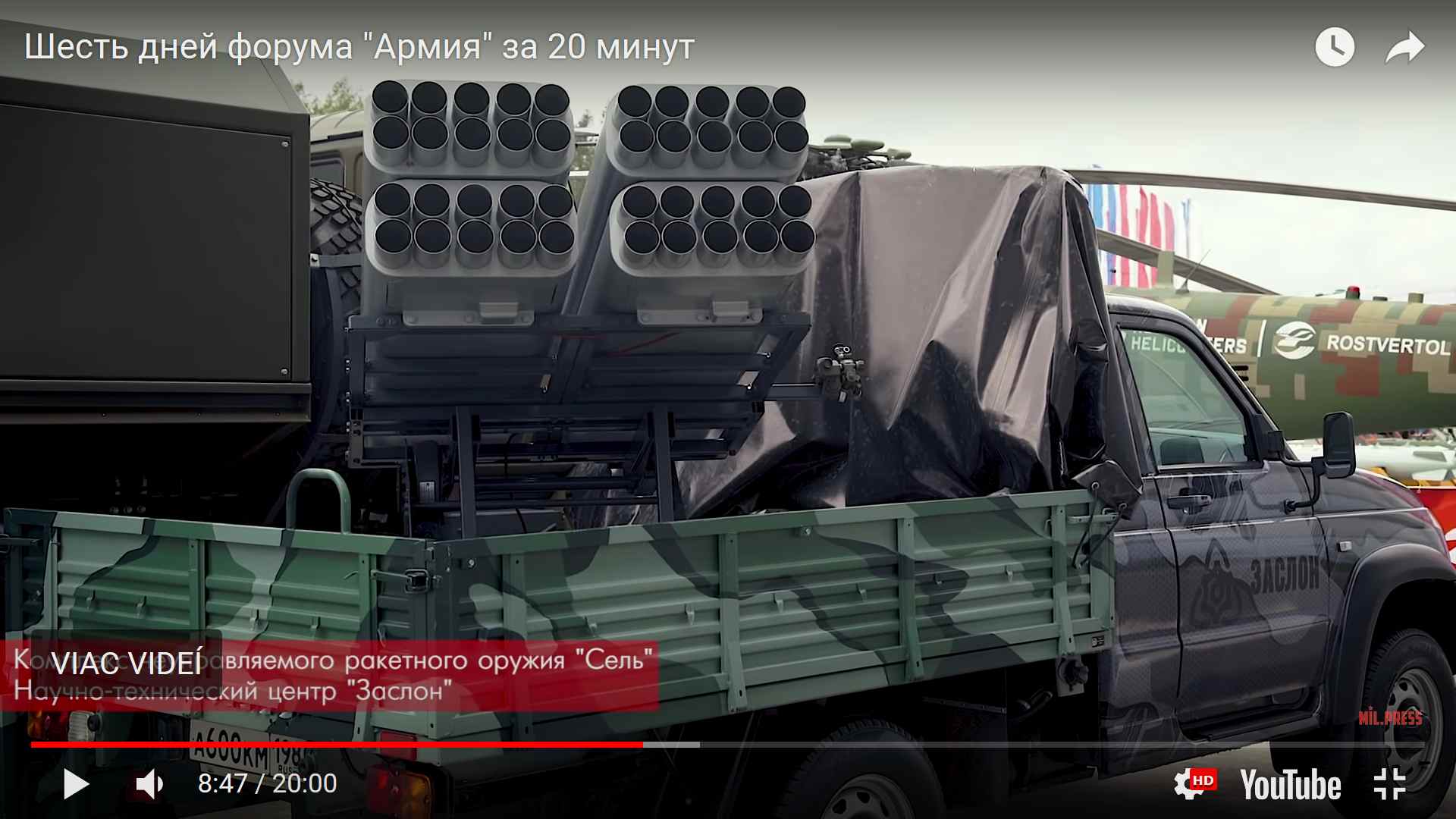

Výstavisko Армия-2018 = Nové bloky pre neriadené rakety rodiny S-8 s označením 9-А-5013 pre 25, 20, 15 alebo 10 ks a ich kombinácia podvesu:
9-А-5013
9-А-5013
9-А-5013
Příspěvky: 22021
Re: Rakety vzduch-vzduch/země
Příspěvek od puma » 26 srp 2018, 18:23
Velice dobrá možnost škálování podle mise, + možnost používat laserem řízené rakety S-8, ty nabíjet třeba jen do toho 5 raného, v 10 raném mít jen neřízené, létat s 20 neřízenými a 10 řízenými S-8 (+12 až 16 PTŘS), nějaké kilo to ušetří a úderná síla bude větší než s 40 neřízenými raketami, pokud bude vyžadovaná přesnost zásahu v metrech na několik měkkých cílů do vzdálenosti 6-7km při bojovém letu (jako bonus ještě ušetříte dražší a podstatně výkonnější PTŘS na hodnotnější cíle). Popřípadě klasika: 40 neřízených raket + 10 řízených S-8. Ten 5 raný odpalovák mi vrtá v hlavě nedává jiný smysl, než že bude určen právě pro naváděné rakety S-8 prioritně a přimontuje se podle potřeby pod "balík" 10 či 20 neřízených raket podle charakteru mise, plus možná s tím počítají už i pod UAV, 5 - 10 řízených S-8 už by byla slušná úderná síla na většinu měkčích cílů.
Pro pozemní verzi to může být také zajímavé, protože na plošný cíl vystřelíte 40 raket S-8, z čehož může být libovolné množství s naváděcí laserovou hlavicí, takže můžete vést úder přesně i plošně, pokud máte někoho, kdo vám ten cíl/e ozařuje buď ze vzduchu , nebo země laserem, což takový vehikl pro speciální jednotky jako byl představen přesně splňuje.

:sipka: :sipka: 9-А-5013 - Použitie ako ľahký raketomet s dostrelom do 6km, možné použiť do 200 hlavní v jednej zostave
univerzálne použitie, na obsluhu postačia maximálne dve osoby (aj to len kvôli bedničke so 4 raketami - má cca 50kg)
