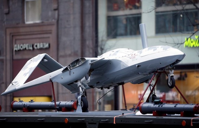

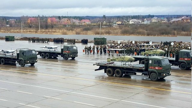

Noví BPLA typ vrtulník, výroby OJSC "Kumertau letecký výrobní podnik", a co je za nim, je hádankou?
Příspěvky: 22093
Re: RF - Bezpilotní prostředky
Příspěvek od puma » 22 dub 2018, 16:16

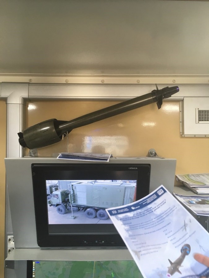

No co by to bylo, PTŘS Ataka
Jiný projekt šíleného inženýra Sidorenka a maniaka Dr. Alexa UAV Patrol-2
http://format72.ru/viewtopic.php?t=873
Má existovat ještě verze s radarem, v původním provedení - bezpilotní vrtulníkový systém protivzdušné obrany - rozšíří zónu přehledu systémů protivzdušné obrany Tor a Tunguska (dnes asi všech krátkého dosahu). A protitanková verze s GOELS a ATGM "Kornet" (to co je na fotkách), no kornet to určitě není, je to buď Ataka či nějaký zmenšený Vichr, spíše bych řekl Ataka.
Podle mého názoru to budou stejné PTŘS, tedy 9M120 Ataka, co má Uran-9 už jen kvůli unifikaci.
IFF vlastních pozemních jednotek (s Ratnikem až na každého vojáka), trocha umělé inteligence a Uran-9 spolu Patrolem-2 (či jejich následovníci), tak to už bude slušná úderná smečka na motorizované jednotky protivníka, i když použitelná AI bude jen u létajícího prostředku, protože je to podstatně snazší než autonomní pohyb po zemi.
Ta radarové verze je asi toto
Tady píšou, že to co je na přehlídce, tak je "dědeček komplexu Patrol-2 UAV", pravděpodobně operační stroje budou tedy vypadat, jak ten s radarem co je u VDV v Rjazani z fotky.

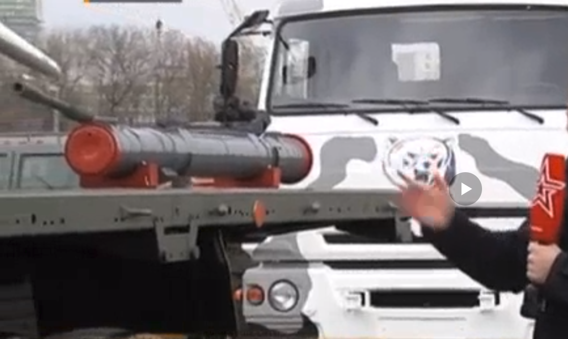

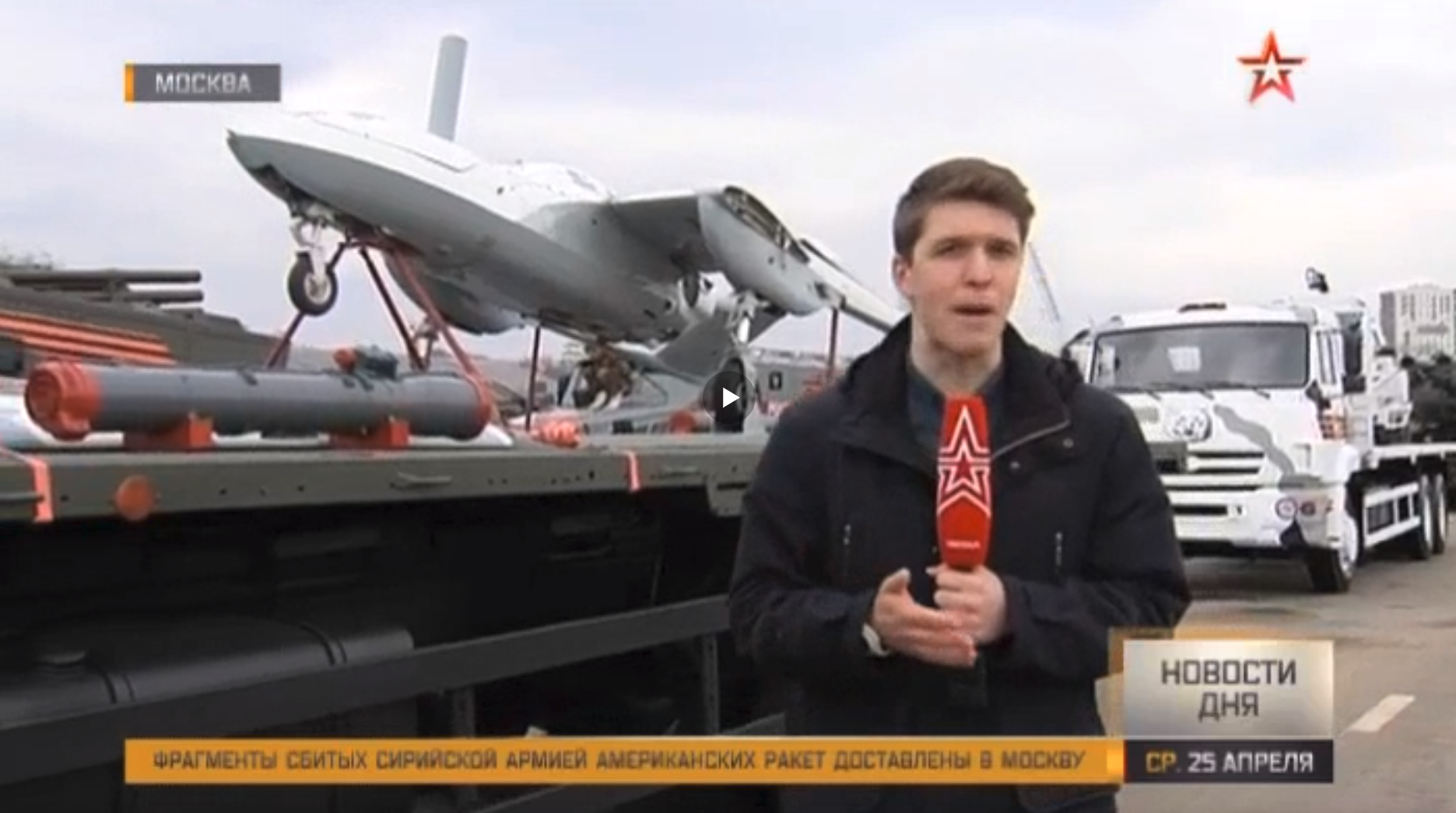

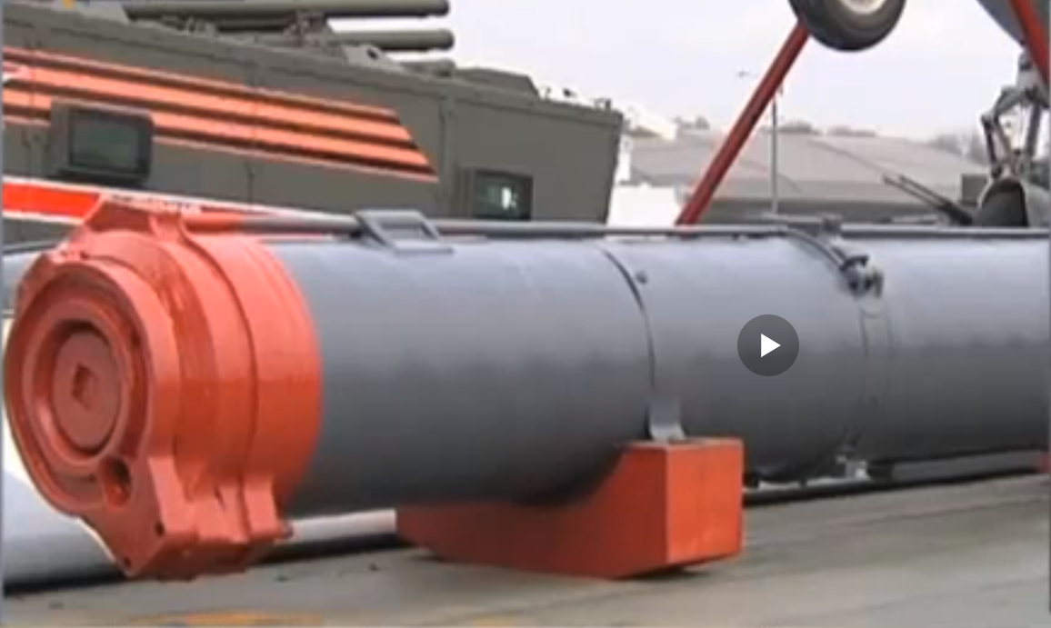

Nový ruský UAV
https://tvzvezda.ru/news/opk/content/20 ... 2-lfs1.htm
Je to PTŘS Hermes-A?
Nic podobného jsem nenašel, ale je zde jistá podobnost s maketou kontejneru Hermesu-A z r.2013, hlavně ta "tyčka" vně, i průměrem celkem by to od oka sedělo. Výroba Hermesu-A měla být zahájená v r. 2018
https://www.militarybox.cz/news/vyroba- ... roce-2018/
Příspěvek od Alchymista » 25 dub 2018, 21:11
2. a 3. obrázok
Podobá sa to uzáverom skôr na kontajner 9M113 Konkurz, vrátane "trubičky" pre povelový kábel a napájacej termobatérie vzadu (kontajner je položený "hore nohami")
1. obrázok by mohol byť Šturm - 9M120 Ataka, opäť v pozícii "kontajner hore nohami" - "krabičky" sú "dole"
Příspěvky: 22093
Příspěvek od puma » 25 dub 2018, 21:16
No to mě taky napadlo, ale to je poněkud divné použití, ale asi máš pravdu.
Příspěvek od Alchymista » 25 dub 2018, 21:23
Sú dva typy rakiet - 9M111 - rovný kontajner, zúžená raketa a 9M113 - vzadu rozšírený a väčší kontajner, valcová raketa.
Nemá to cenu rozporovať - toho, kto to tam dal, treba nakopnúť do prdele, a to priamo do trtolu.
Porovnaj na videu 1:36 - jednoznačne PTRS 9M120 Šturm/Ataka

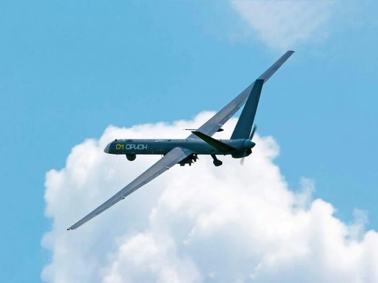

Orion + 2x navádzané bomby
Orion + 2x bomby
Zdroj http://www.mk.ru/politics/2018/07/20/v- ... mbami.html z 20.07.2018
Blog http://charly015.blogspot.com/2018/07/a ... izado.html z 22.07.2018
alebo https://bmpd.livejournal.com/3278291.html z 21.07.2018
Příspěvky: 22093
Příspěvek od puma » 24 črc 2018, 13:33

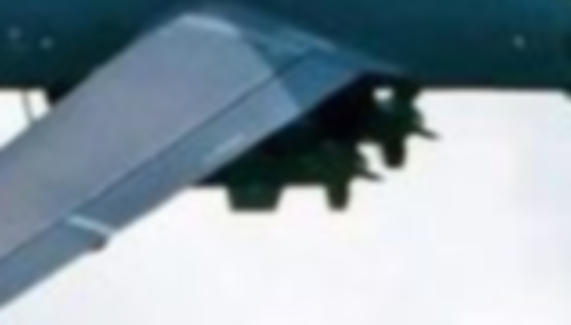

Zajímavá malá modulární munice to je.. Letecké pumy (jedna verze by se dala spíše nazvat malá střela s plochou dráhou letu) v třech hmotnostních kategoriích 100,50,25kg. 100kg verze nese až 50kg bojovou hlavici, jinak velikost bojových hlavic/užitečného zatížení je udávaná obecně na (7, 17, 25 a 50 kg), z čehož se dá ale logicky usuzovat, že u 25kg, nebo 17kg bojové hlavice a 100kg křídlaté a raketové střely je buď 25kg, nebo 33kg obětováno na pohonu jednotku a palivo, když klouzavá verze 100kg verze nese 50kg boj. hlavici. Bez vlastního pohonu se jejich maximální dosah pohybuje do 12-20km, s vlastním pohonem (malý proudový motor, to jsou ty s vyklápěcími křídly) mají mít dosah až 100km (pravděpodobně to bude platit ale jen pro tu největší), a podle mého názoru ta verze se šípovými stabilizátory dole úplně vlevo na obrázku, to bude ještě pravděpodobně verze s raketovým motorem. Navádění to má mít nejen INS/GPS/GLONASS, ale i hlavici s TV/IR v závěrečné fázi s pravděpodobnou schopností korekce po datalinku operátorem, + laserová naváděcí hlavice.
https://ria.ru/arms/20170830/1501374053.html
http://www.kbavia.ru/news-post10.html
A to co nese ten Orion jsou klouzavé 100kg verze ("stabilizátory" mají uprostřed)
Pokud tohle dotáhnou do konce, tak to bude hodně zajímavý vývozní artikl s lehkými až těžkými UAV a s možností nakoupit pro ně přesnou munici s hodně zajímavými parametry a dosahy za babku, defakto je to jedna koncepce letecké munice na desítku variací, která má teď rozpracované 3 hmotnostní kategorie, 3 druhy pohonu (žádný/klouzavý, proudový motor, raketový motor), 3 typy naváděcích hlavic, minimálně pro to vyvinou 3 typy bojových hlavic: klasickou ,kumulativní tandemovou, termobarickou, a pořád se to bude dát rozšiřovat. Celé to věstí podstatné usnadnění logistiky okolo takto postavené speciální modulární munice, a mohlo by to znamenat i relativně malé výrobní náklady na kus v porovnání s konkurencí. Jelikož ruská armáda nemá žádné bojové UAV ve výzbrojí, tak to bude mít i zásadní výhodu do budoucna (krom současné zásadní nevýhody, že teď nemá), a to v tom, že začne na zelené louce a od začátku s bojovými UAV v kategorii do několika tun rovnou s vysoce modulární širokospektrální speciální leteckou municí o malé hmotnosti, a mohlo by to znamenat velice rychlý nástup a prosazení této složky v ruské armádě, ale jen za předpokladu, že udrží takto postavený vývoj speciálních modulární munice pro tuto kategorii UAV do budoucna (a nezačne se to tříštit s využíváním munice pro letectvo či vrtulníky). Modularita takto postavených zbraní totiž podstatně smrskne náklady na logistiku celé takové složky (kde cena munice je klíčový prvek) a její případné bojové operace.
Některé verze plánovaných "bomb" jsou schopné provádět autonomní kontrolovaný let na vzdálenost až 100 km po oddělení.
Podle nepotvrzených zpráv už byly na UAV dřív testovány 25kg bomby.
Příspěvky: 22093
Příspěvek od puma » 24 črc 2018, 18:12
Prototyp Orionu v detailu
Příspěvek od Svarboj » 24 črc 2018, 19:53
Jakou přesnost ta modulární letecká bomba ve verzi INS/GPS bude muset mít, když největší bojová hlavice je 50 kg :?:
Příspěvky: 5891
Příspěvek od nine_mike » 24 črc 2018, 20:21
To asi záleží od max. dostrelu. Na 100 km by moderné MEMS senzory a optické gyrá nemali vyprodukovať nejak významnú chybu, zvlášť keď INS/GPS hlavica by sa zrejme použila len proti veľkému statickému cieľu.
Mňa by zaujímalo či by sa dali použiť napríklad na vrtuľníkoch, alebo niečom v štýle gunshipu napr. z Tu-212V?
Příspěvek od Alchymista » 24 črc 2018, 20:28
Pre 50kg potrebuješ CEP menej ako 10 metrov, pre 10kg CEP pod 3 metre.
Ale - jedna vec je navigácia pri rýchlosti 700-1000km/h, druhá vec navigácia pri rýchlosti 150-200km/h, a súčasne - jedna vec je autonómna navigácia na diaľku 100km, druhá vec "stabilizácia dráhy" odhodenej bomby na letovú vzdialenost ~10km pri výške odhodenia v 5-7km, a "strmhlavé" klzanie pod uhlom 30-45°na vzdialenost 8-12km od bodu odhodenia. V druhom prípade dosiahneš CEP pod 10 metrov bez akýchkoľvek problémov aj s pomerne jednoduchým autopilotom, v kombinácii INS/GPS sa kľudne pod 5 metrov dostaneš - ale len v dosahu videokamier dronu či iného nosiča.
Příspěvky: 22093
Příspěvek od puma » 24 črc 2018, 21:32
V těch článcích o té munici, píší vyloženě, že je totálně modulární.
Všechny mají modulární konstrukci na jednotném základě, která umožňuje v polních podmínkách instalaci pohonné jednotky, bojové části, a také se můžete vyměnit modul navádění.
Ten max dosah do 100km, té 100kg křídlaté střely je zajímavý i tím, že to je maximální uváděný dosah (bez retranslace signálu) z řídícího střediska na UAV a zpět, což tedy znamená, že by ta křídlatá potvora mohla být ovládána operátorem přes UAV až po zásah cíle.. Jistě někoho napadne postavit na tom průzkumný/kamikadze "dron" vypouštěný z UAV na jedno použití, co by si mohli přebírat i jiné prostředky na bojišti, dále by byly fajn na tom postavit menší autonomní spolupracující "hejna" radioelektronických průzkumných a rušících verzí, co by dokázali jednak mást PVO, sbírat data a posílat to zpět, + v případně zařízení na jedno použití schopnost zaútočit by se taky hodila, na radary stačí 1-2kg výbušniny a přímý zásah antény. Když základní rušení zvládá i 15kg Orlan-10, tak to zas tak nemožné není. Vytváření falešných cílů na zahlcení PVO a vymyslet by se toho dalo spoustu. Kdyby to táhlo jen palivo a 1-2kg malou bojovou hlavici, mohlo by to mít dolet až někde mezi 150-200km.

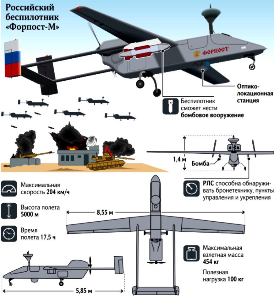

Ruské průzkumné letouny "Forpost" jsou připraveny se stát útočnými
