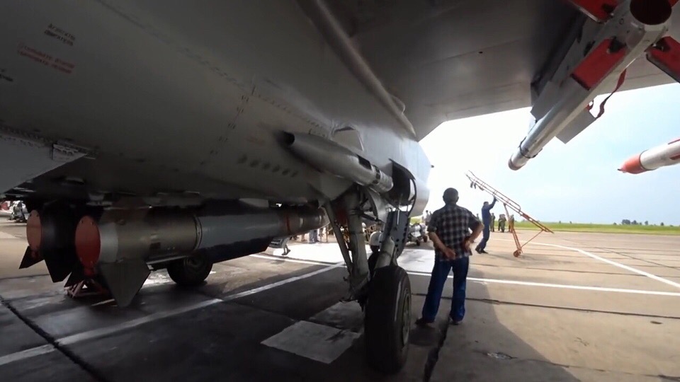

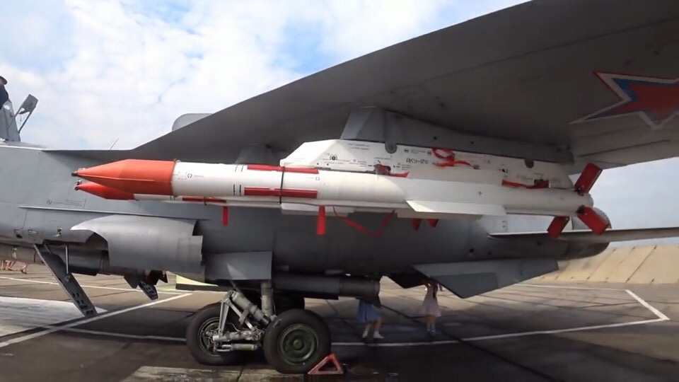

Tu originál foto bez tých červených obdĺžnikov:
4 x R-77-1 Zdroj https://pp.userapi.com/c850424/v8504248 ... OMzgyQ.jpg
4 x R-37M Zdroj https://sun1.dataix-kz-akkol.userapi.co ... A5uoKQ.jpg
- Příspěvky: 22069
Re: MiG - 31
No mohli by to být jen nějaké krytky, když jsou červené a ostré R-37M. A čouhá tam nějaký červený hadr trochu vepředu, nejspíš pojistka.
- Příspěvky: 9246
Re: MiG - 31
Červený hadr - za môjho pôsobenia pri stíhačkách bol na konci mechanického zaisťovadla (kolíka), napríklad na sedačke pilota ich bola na červenej šnúrke snáď desiatka! Boli aj na zbraňových systémoch.
