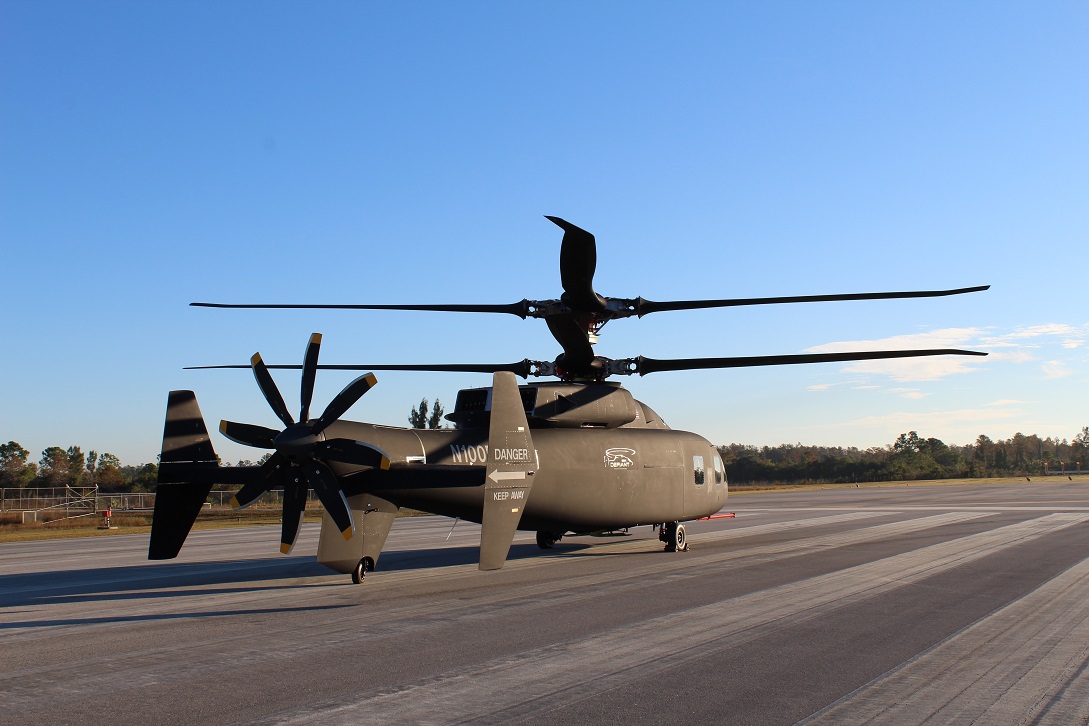

Příspěvek od Marfil » 26 pro 2018, 18:46
BOEING - SIKORSKY SB-1 DEFIANT

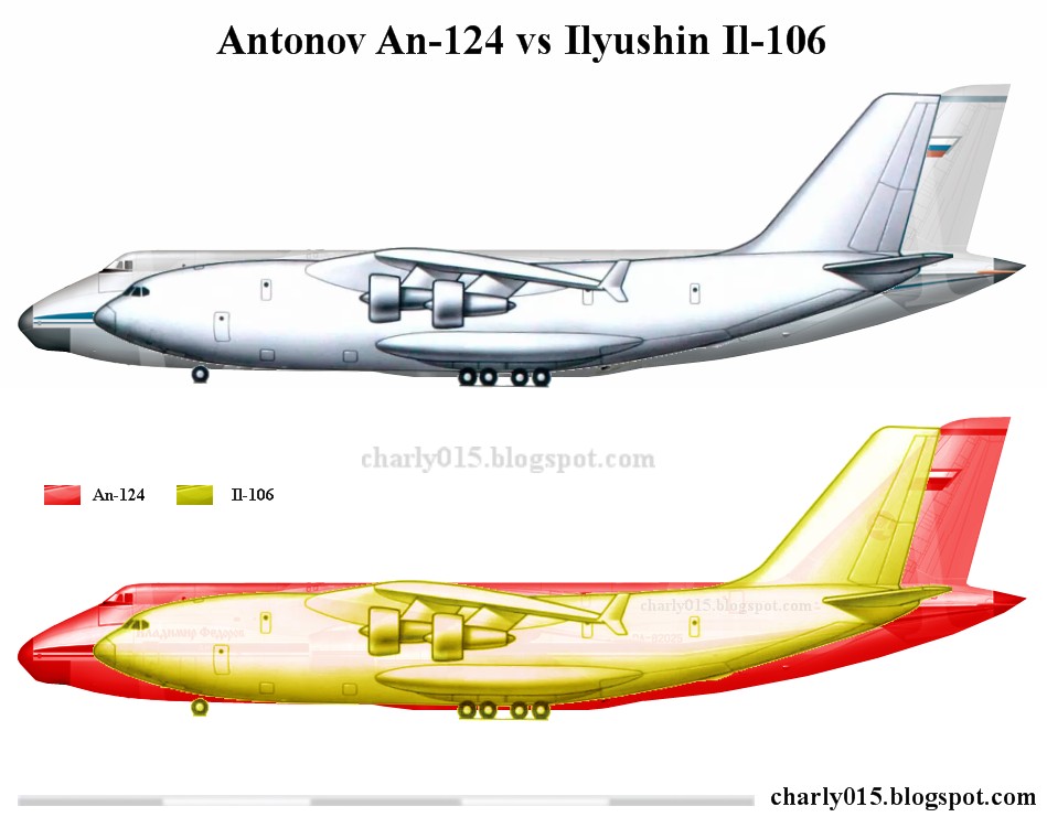

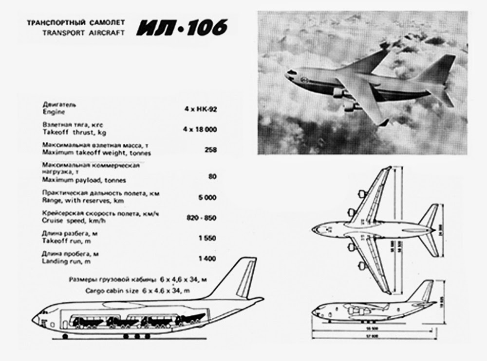

↑ Ohľadom Iľjušin Il-106, ide o dosť starý projekt, tu je leták z 1991 ???:
Bloger Charly015 urobil porovnanie Antonov An-124 a Iľjušin Il-106:
Viac info http://charly015.blogspot.com/2018/12/e ... andar.html z 31.12.2018 + ďalšie porovnania a odkazy na články
Příspěvky: 10110
Re: Letecký vývoj
Příspěvek od Skeptik » 01 led 2019, 17:34
No, není starší než C-17 Globemaster, který měl v 1991 první vzlet :wink:
Jinak pozor, projekt Il-106 má sloužit jen jako výchozí základna pro PAK TA = náhradu za An-22, An-124 a Il-78 o cca velikosti právě C-17.
Vzhledem k tomu, že projekt Il-106 v 90-tých letech končil jen ideovým návrhem, bude nový Il-106 zcela jiné letadlo. Byť bude používat stejné označení.
Naposledy upravil(a) Skeptik dne 01 led 2019, 18:57, celkem upraveno 1 x.
