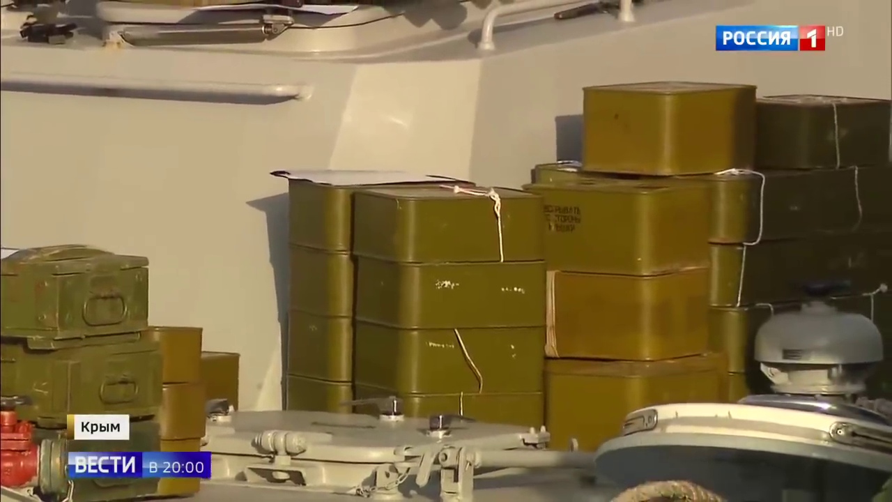

Re: Otázky a odpovede
To sú hermetické obaly na strelivo a muníciu - je to vlastne veľká konzerva a niekoľko (1-2-3) takých konzerv je uložených v drevenej bedničke aj s "otvarákom".palo satko píše: čo je v tych krabiciach, Plasticka vybušnina?
Na prvej fotke sú zrejme obaly na 30mm muníciu pre kanon a pre granatomet, na druhej je munícia 12,7mm BZT - 44ks v plechove zacínovanej krabici (otvára sa to trhacím pásom zaliatym v cínovej pájke, pás má na konci očko - )30mm muníciu, na druhej je munícia 12,7mm BZT, 44 kusov je v zacínovanej krabici z pozinkovaného plechu - hermetický obal sa otvára trhacím pásom zaliatym v cínovej pájke, pás má na konci očko. Vpravo je potom "novšie" "konzervové" balenie podobných nábojov
