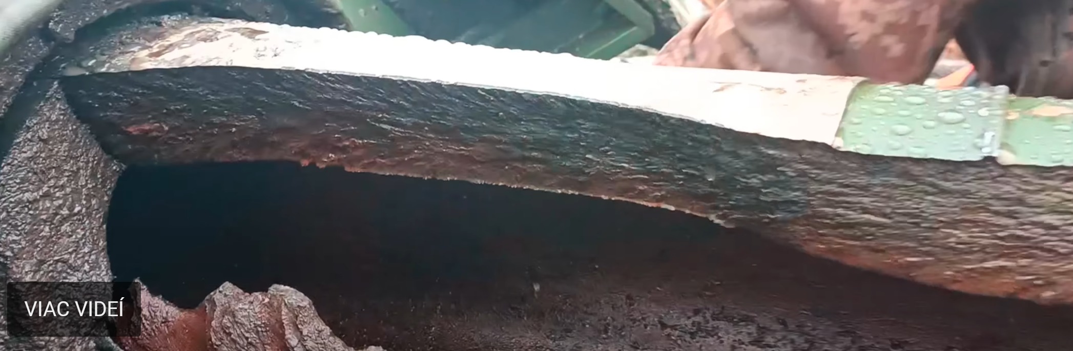

Случай с Т-64 БМ-2
Případ T-64 BM-2

Spíš by mě zajímalo co se mu stalo s laufem...
Příspěvky: 53384
Re: Tank T - 64
Příspěvek od Alchymista » 04 kvě 2025, 13:35
Utrhlo mu ho pri streľbe - na konci videa strieľa druhý tank na mieste, kde sa to stalo. Zvyšok hlavne tam leží na zemi.
Je možné, že dostal zásah dronom a pri ďalšom výstrele poškodená hlaveň nevydržala. Nasvedčujú tomu aj utrhnuté plechy doplnkovej ochrany vpravo od kanónu. Ale mohlo ich otrhať aj pri utrhnutí hlavne z iného dôvodu - je to utrhnuté v mieste maximálneho tlaku.
andrej - to ma tiež napadlo... kto videl, čo také lano dokáže, bude utekať...
QVAK píše:Všiml jsem se za začátku videa staré trhliny (tmavé díky jejímu stáří dole), nejspíše únavové, kolmo na osu hlavně a při posledním výstřelu spolu s přepětím v hlavni způsobila tuto velmi tvarově zajímavou destrukci.
Hrdza na lome nie je "zanedbaná údržba" - naopak, je to normálny jav na povrchu "neošetrených" kovov zasiahnutých výbuchom alebo žeravými spalinami prachu pod vysokým tlakom. Črepina dokáže "zryšavieť" za poobedie.
BTW - otázka na veci znalých:
Dá sa podľa toho "šípového vzoru" určiť, ako sa kov trhal, ktorým smerom sa šírila trhlina? Odpredu dozadu, alebo odzadu dopredu?

Nemohl dostat zásah dronem do nabitého děla?

Odpredu dozadu.
Miesto prvého odtrhnutia je niekde vpredu smerom k ústiu, následne tlak vytrhol aj ten kus smerom ku záveru, trhliny sa rozbiehajú v smere postupujúcej deštrukcie.

Lano sa nikdy neroztrhne naraz,nie je to reťaz,pár sekúnd pred tým,ako sa roztrhne to už budeš vedieť-zacnu postupne praskať vlákna...
A áno,odopredu do zadu k záveru,akurát,že tú časť neoddelila sila výbuchu,tá len dopomohla,výbuch roztrhol hlaveň,ktorá bola ešte spojená s časťou kanona a sila ju hnala oblúkom,pričom trhala zvyšky hlavne až k zaveru.Pri pohľade na foto bude utrhnuta hlaveň niekde na 9,skôr by som povedal až na 10 hodinách od tanku
