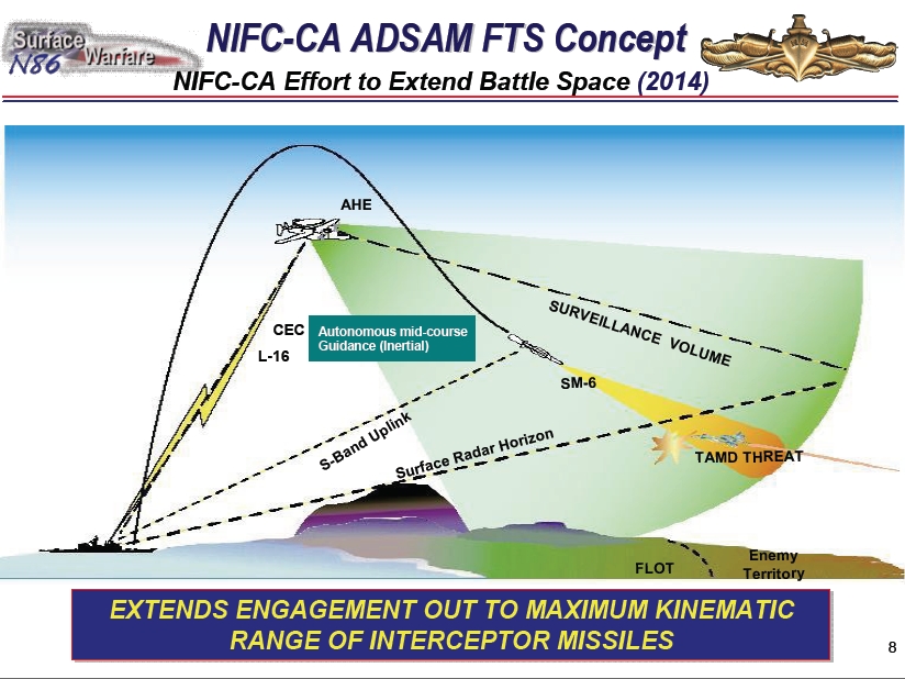

Řešením je integrovaná protivzdušná obrana se sofistikovanějším propojením pozemních/povrchových PVO platforem a těch vzdušných. Zahorizontální/nízkoletící vzdušné cíle zjištěné letectvem jako letadly včasné výstrahy nebo stíhači může zničit PLŘS odpálená z pozemního/námořní PVO systému ale navedená letadlem které na ten cíl vidí.
Jako to ilustruje systém US Navy NIFC-CA (Naval Integrated Fire Control - Counter Air Construct)
