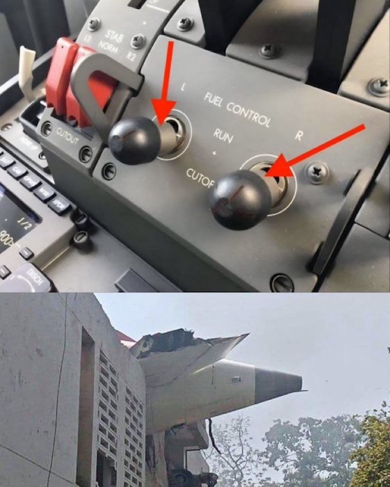

Poslal kamarad, bohuzel bez puvodniho zdroje:
V roce 2018 vydal americký FAA bulletin o potenciálních problémech s mechanismem zamykání spínačů řízení paliva v letadlech Boeing; zabraňuje jejich neúmyslnému pohybu.
V roce 2018 vydal americký FAA bulletin se zvláštními informacemi o letové způsobilosti (SAIB), NM-18-33, o potenciálních problémech s mechanismy zamykání spínačů řízení paliva v letadlech Boeing.
Bulletin vyšel po zprávách, že tyto spínače byly na některých Boeingech 737 instalovány s vypnutými zamykacími prvky.
Tyto zamykací prvky slouží k zabránění neúmyslnému nebo chybnému pohybu spínačů. Když je zámek vypnutý, spínače se mohou potenciálně pohybovat i vibracemi, neúmyslným dotykem nebo jinými faktory.
FAA nepovažoval tuto skutečnost za natolik závažnou, aby vydal povinný pokyn, ale bulletin doporučil inspekce jako doporučení.
Společnost Air India sdělila vyšetřovacímu týmu, že navrhované inspekce neprovedla, protože se jednalo o doporučení, nikoli o povinnost.

Týkalo se všech letadel s namontovanými switchi od firmy Honeywell.
This Special Airworthiness Information Bulletin (SAIB) is to advise registered owners and operators
of The Boeing Company Model 717-200 airplanes; Model 737-700, -700C, -800, and -900ER
series airplanes; Model 737-8 and -9 airplanes; Model 747-400, -400D, -400F, -8, and -8F series
airplanes; Model 757-200, -200CB, -200PF, and -300 series airplanes; Model 767-200, -300, -
300F, -400ER, and -2C series airplanes; Model 787-8, -9, and -10 airplanes; Model MD-11 and
MD-11F airplanes; and Model MD-90-30 airplanes of the potential for disengagement of the fuel
control switch locking feature.
Switche P/N 766AT613-3D montované na některé B-737 mají být vyměněny při nejbližší údržbě.
Switche na ostatních letadlech, včetně B787, mají být při nejbližší příležitosti zkontrolovány, a pokud jejich zámek nefunguje a umožňuje přepínání i v zamčené poloze, mají být vyměněny.

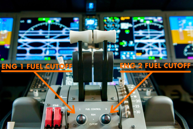

Iný pohľad, ako tie prepínače vyzerajú

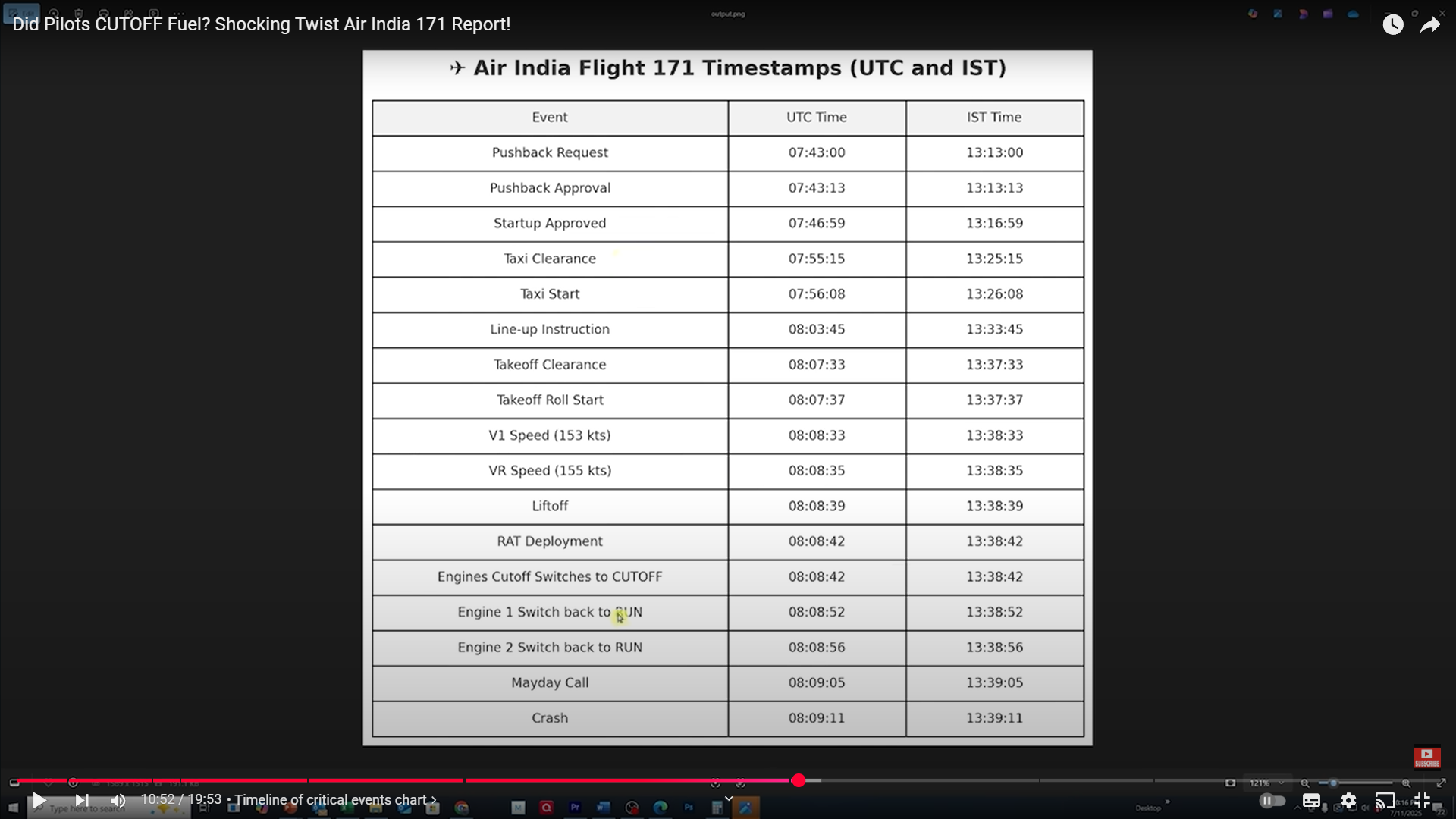

sojuz2003 píše: 15 črc 2025, 18:57 V správe píšu že časť údajov získali z EAFR - enhanced-aircraft-flight-recorder . Ja neviem ale nie je tam log zo všetkými údajmi o stave a dejoch v lietadle ?
Ne, není. Ty údaje jsou z různých zdrojů. Něco jsou datové toky, něco pouhý záznam hlasu.
Prečo používajú rôzne zdroje pre údaje ?
Viz výše.
Log by jasne ukázal postupnosť a čas dejov . Zámer ?
Ano, ale třeba povolení k pushbacku, nahození nebo pojíždění se vydávají hlasem řídícího letového provozu - takže jsou jen na akustickém záznamu a ne na datovém roku.
Poradie a časové razítka nesedia . Rat prvá . Oba prepínače paliva ako jedno hlásenie a pod .
To nemusí být nesoulad ... prvotní informace byla, že k vypnutí palivových switchů došlo v průběhu jedné sekundy.
08:08:42 může tedy znamenat i 08:08:41,6 a 08:08:42,4 ... tedy rozmezí 0,8 sec ... zaokrouhleně 1 sec.
Zajímavější ale je ten záznam hovorů v kabině.
Byli tam pouze dva piloti. Když jeden zjistil, že jsou palivové switche vypnuté, tak se zeptal druhého, proč je vypnul. Ten odpověděl, že on je nevypnul.
In the cockpit voice recording, one of the pilots is heard asking the other why did he cutoff. The other pilot responded that he did not do so.
Což je poměrně záhada, protože nikdo třetí v kabině nebyl (neměl být).
Nabízí se tedy dvě vysvětlení.
1/ K vypnutí switchů došlo omylem pilot o ně nějak zavadil, nebo na ně něco položil, a zámek polohy switchů nezafungoval (viz SAIB výše);
2/ Switche na tomto letadle byly nějak poškozené, a v poloze RUN se nezajistily. Po odlepení se letadla od RWY, což je vždy spojeno s vibracemi, se pak oba samovolně přeply do polohy OFF.
Nechtěnému přepnutí switchů by možná napovídaly časy jejich vypnutí (cca 1 sekunda) a jejich opětovného zapnutí (cca 4 sekundy). Vypnutí bylo tedy 4x rychlejší než zapnutí, přestože při zapínání měla posádka určitě naspěch.

A neboli tie 4 sekundy doba než to osádka zistila a zareagovala?

Ne.
Podle té Předběžné zprávy switch k motoru 1 nahodili v 08:08:52 a switch k motoru 2 v 08:08:56 ... tedy 4 sekundy po prvním.
Když si uvědomíme že ono to není jen cvak - cvak, ale že ten switch se musí uchopit prsty, povytáhnout, přepnout a pustit, tak ty 4 vteřiny zhruba odpovídají.
O to divnější je ta necelá 1 vteřina při vypínání obou.
